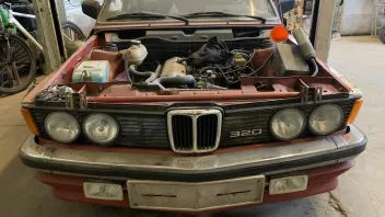

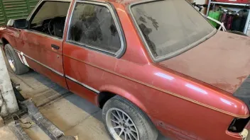

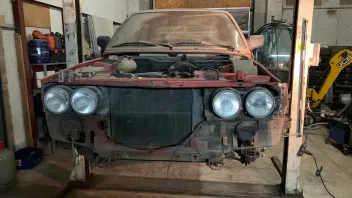

Hallo zusammen.
Zu meinem E21.
Es ist ein 320/6 Bj81.
Der E21 ist bereits seit 2004 ( wenn ich mich richtig erinnere ) in meinem Besitz und steht seit dem trocken.
Erworben haben ich den durch einen Zufall. Der Vorbesitzer hatte den bereits einige Jahre in der Garage stehen, für die er Miete zahlen musste. ( war kein gutes Geschäft )
Äußerlich sah der 320/6 sehr gut auch. Nur wenig Rost.
Nun 2017 hatte ich mir gesagt, jetzt muss die Kiste endlich auf die Straße.
Dann hatte ich erstmal geschaut was der Motor macht.
Zündkerzen raus, gucken ob die Zylinder verrostet sind. Alles OK.
Öl raus, neues rein.
Ohne Zündkerzen erstmal drehen lassen, damit überall erstaml Öl gefördert wird.
Dann Zündkerzen wieder rein.
Weil ich davon ausgeganen bin, dass der Tank verrostet ist, habe ich eine Plastikflasche zum keinen Bezintank umgebaut und direkt an den Vergaser angeschlossen.
Nach ein paar Drehern sprang der Motor an! Erläuft und zwar sauber.

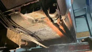

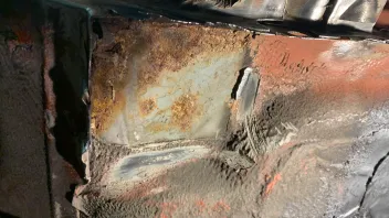

Nach meiner Begutachtung war klar, der Teppich muss raus.
Die öffungen für den Farbablauf waren vergammelt.
Also hab ich den Boden frei gemacht.

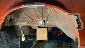

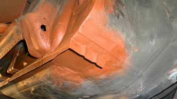

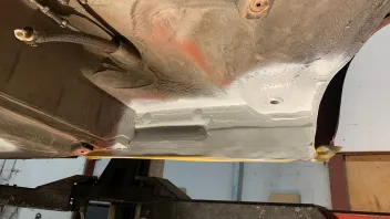

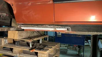

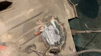

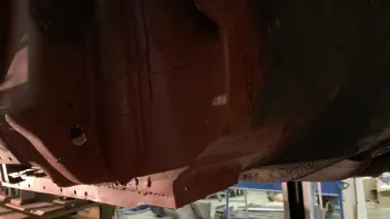

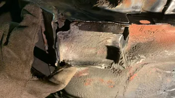

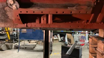

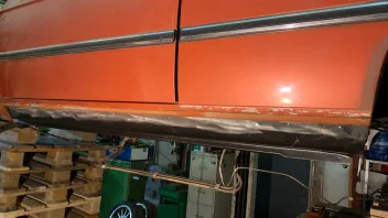

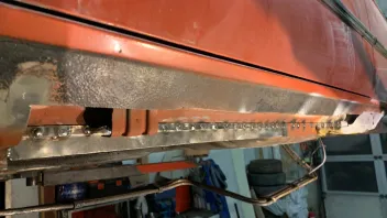

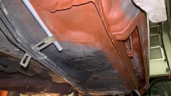

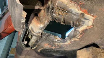

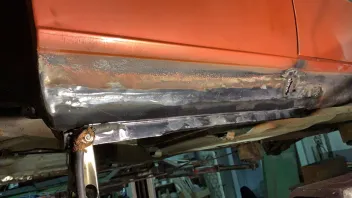

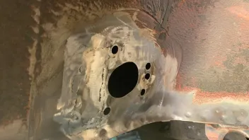

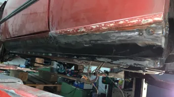

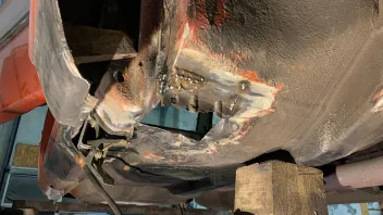

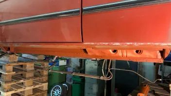

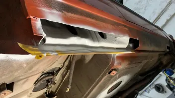

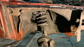

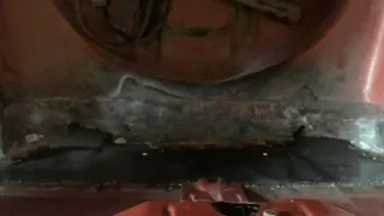

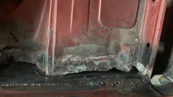

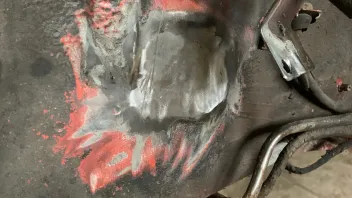

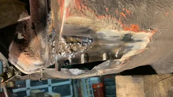

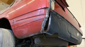

Dann hab ich angefangen die Stellen zu reinigen die offensichtlich verrostet sind. Es hält sich in grenzen, bis...

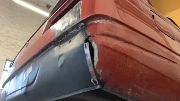

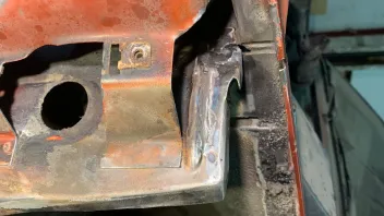

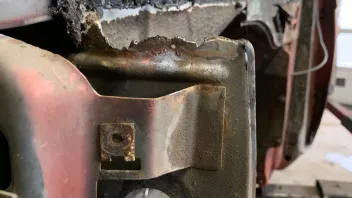

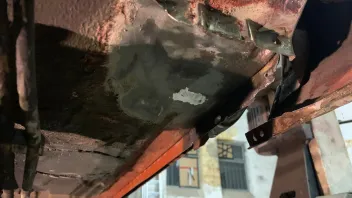

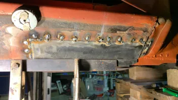

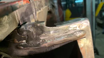

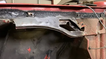

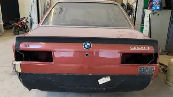

ich am Heck angekommen bin. Ich wusste, dass der einen Heckschaden erlitten hatte. Doch die Reparatur war so schlampig durchgeführt. Haufenweise Spachtel.
Weil mir da über all Blech fehlt hab ich nichts woran ich mich orientieren kann um das neue Heckblech im passenden winkel zu verschweißen.
Irgend welche Ideen oder Vorschläge? Oder hat jemand vielleicht detaillierte Zeichnungen des E21?
Gibt es das Kofferaumblech irgenwo zu kaufen? oder muss ich es mir dengeln? Bei W&N gibt es das blech jedenfalls nicht.
