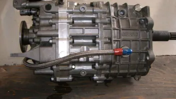

um welches Getriebe handelt es sich hier.
Aufdruck Glocke: 0232/GG (Oder GC)
Aufdruck Deckel: 245.0.540.00 drunter dann 2252.1
Danke schon mal

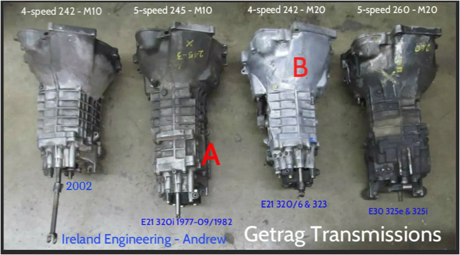

Kennung GG oder GC ist 5 Gang Schon wenn ich richtig liege
anbei eine erste kleine Hilfe

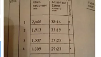

245:
5-Gang im E12, E21, verripptes Gehäuse, gibt es mit Sport- und Schongang-Übersetzung, Borg-Warner Synchronisation, Gehäuse 3tlg. Also auch mit Zwischengehäuse. 89 mm länger wie 242. Immer den angeschraubten Nehmerzylinder.
2.00-T=Sport,
10.00-BO=Sport,
11.05-GF=Sport,
11.10-GJ=Sport,
11.00-BJ=Sport,
2.81-GM=Schon,
2.84-GG=Schon,
2.88-GC=Schon
4.13-GL=Schon,
4.16-GN=Schon,
4.30-GH=Schon.
Erst mal den Abstand und Durchmesser der beiden oberen Schraubenlöcher messen:
120mm -> M10 bzw M30-Getriebe,
140mm -> M20-Getriebe.
