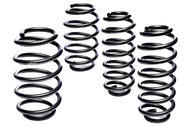

  • Die alten Eibachfedern gibt es nicht mehr und das Gutachten war später für 4 und 6-Zylinder. Da wurde kein Unterschied mehr gemacht.
    Für einen holländischen Händler wurden von Eibach wieder Federn hergestellt. Allerdings mit anderer Drahtstärke und Windungszahl. Somit leider nicht mehr vergleichbar und das Gutachten ist auch aus der Neuzeit...
  • anderl
    das weiß ich nur, weil vor 4-5 Jahren mal jemand diese Eibachfedern gekauft hatte. Ich hatte ihm dann natürlich mal um das Gutachten gebeten... daraus ging das dann hervor.
    Das müßten die Federn sein: (Abbildung ist natürlich nur ähnlich)
