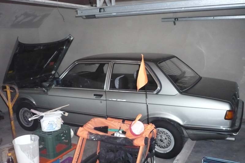

Und es wird geschraubt im Schwabenland ;) BMW 318i Bj. 82
    da ich nun so langsam aber sicher anfangen werde an meinem E21 zu arbeiten wollte ich dabei euch Teilhaben
    Mein Objekt:
    BMW 318i Opalgrün (oder Rostbraun, je nach stelle )
    Erstzulassung: 1982
    1. Hand
    167.000km runtergelaufen
    Unfallfrei...
    Motor läuft Top...
    Hatte das Fahrzeug in Überlingen am Bodensee von einer Älteren Dame erstanden die das Fahrzeug damals mit ihrem Mann gekauft hatte und durch ihre gesundheitliche Einschränkung nicht mehr fahren konnte.

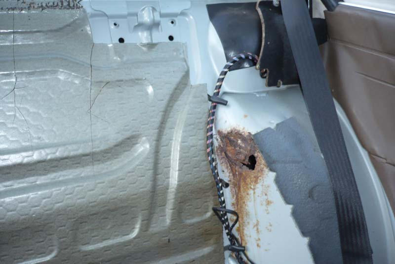

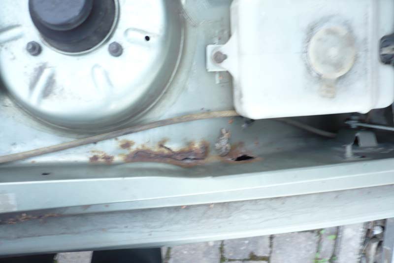

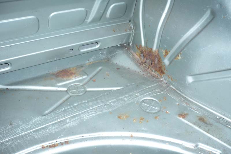

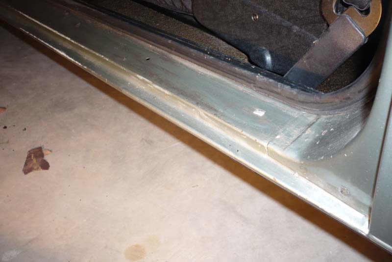

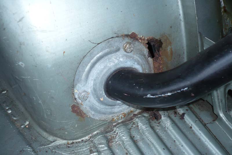

    Beim Kauf stellte ich schon diverse Roststellen bzw. Durchrostungen fest aber das es soviel wird hatte ich auch nicht gesehen, aber das macht es nun zu einer Herausforderung und ich freu mich schon drauf auch wenn sie viel zeit, arbeit und Geld kosten wird.
    Bis jetzt aufgefundene Mängel:
    Fahrer/beifahrersitze komplett verschließen, Amaturenbrett mit Risse überzogen, Heizung wird nicht warm (Innenraumheizung), Löcher an Innenkotflügel vorne Rechts, Hinten Links+Rechts, kleine Roststellen an Unterboden (wagenheberaufnahme, Koftlügel).
    Viel Spachtel und nachlackiertes Blech...
    Werde nun mal das Fahrzeug in seine Einzeltteile zerlegen, da ich aber ein wenig Platzprobleme habe und noch mit meiner Vermieterin reden muss ob ich ihre Garagenseite bekommen könnte (da ich eh allein im Haus wohne, sie ist noch nicht eingezogen) werden wir mal sehen wieviel Platz ich bald habe!
    Denn mit einer Seite kommt man nicht sehr weit ^^
    Ich würde ihn gerne komplett zerlegen in jedes Teil und alles Richten.

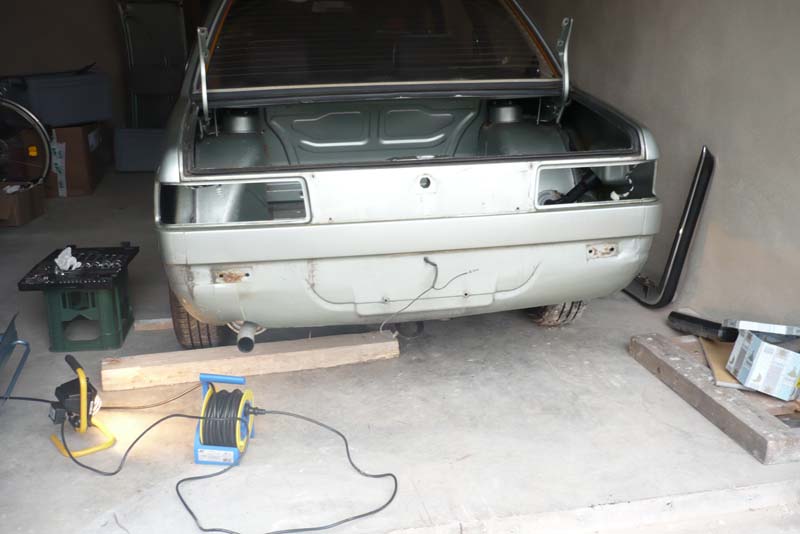

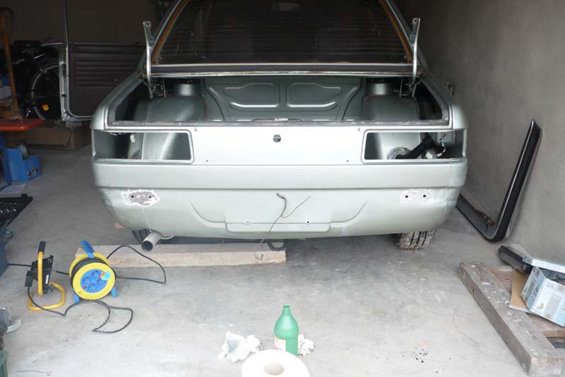

    So und am Freitag war es soweit, in die Garage rein und mal 1,5 Std investiert, hatte leider nicht viel zeit.
    Heck ist nun ausgeräumt und bald geht es an den Innenraum den ich davor schon angefangen hatte um an die Radkästen hinten zu kommen!

    Ein wenig Rost fand ich dann hinter den Spiegeln die ich gleich beseitigt hatte aber ich hatte mit Rost unter den Einspiegsleisten gerechnet da die Türdichtungen beschädigt sind aber o Wunder, kein bisschen rost!

    Aber ich muss sagen, es ist nur rost an diesen stellen wo auch die Räder in der Nähe sind, ist dann wohl ne Schwachstelle von den E21er...
    Vom Unterboden her ist er eigentlich Top (was man bisher sehen konnte auf der Hebebühne beim Kumpel) Mal schauen was da noch alles zum Vorschein kommt wenn der Unterbodenschutz weg ist...

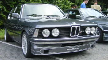

  • Hab mal ein Bild im Internet gefunden und hab nun ein Paar fragen!
    Erstens: bekommt man ein H kennzeichen wenn ich das Auto in eine andere ORGINAL Lackfarbe umlacke?
    Zweitens: kann mir jemand sagen wie sich diese Farbe nennt (das bild hab ich aus dem Internet geklaut)
    Drittens: Was schätzt ihr hat der für ne Tieferlegung?
    Viertens: Was sind das für Felgen, sind doch nicht die Standart Alpina Felgen oder?
    Noch ne andere Frage, das Werkzeug hinten im Kofferraumdeckel bei mir ist total vergammelt! Wo bekommt man da günstig an neues/neuwertiges ran? Vom E30?
    Mfg Timo
    EX-Nickname: E21Power
    Behandele dein Auto nie wie eine Frau sondern liebe es!!!
  • 1) Andere Farbe ist kein Problem auch wenn es keine originale Farbe ist. Mehrfarbig geht normal aber nicht.
    2) Das dürfte Ascotgrau-metallic sein (siehe Farbtabelle) :zwinker:
    3) 35mm
    4) nein, könnten 16" vom E30 sein
    Wenn Du den Satz neu bei BMW kaufst, wird das keine 30 € kosten.
