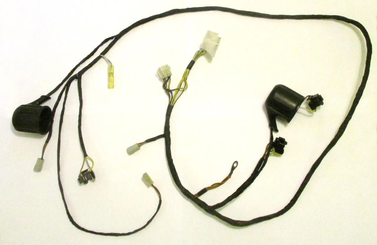

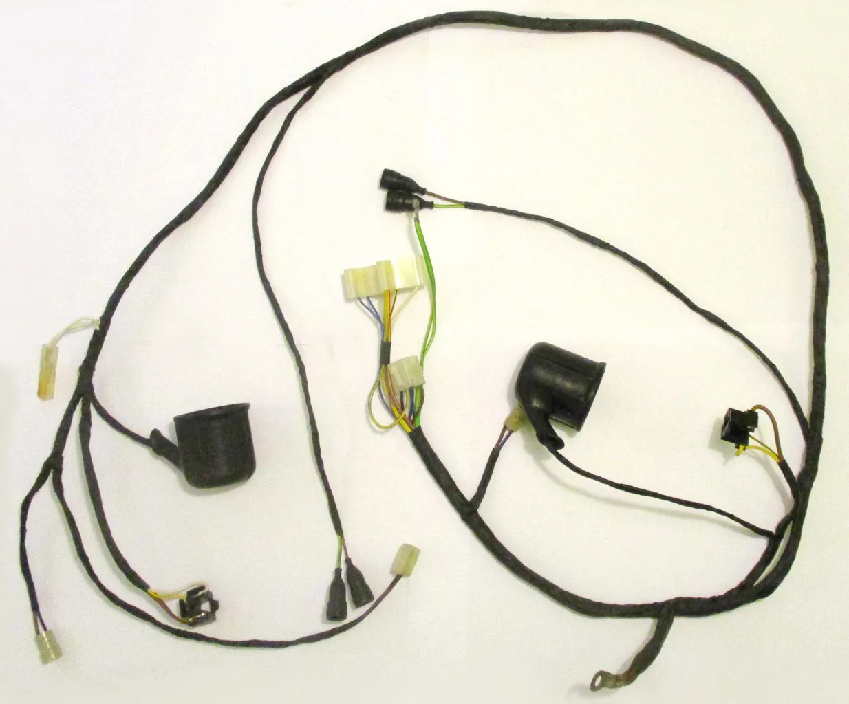

    Wenn das Licht jetzt funktionieren sollte, dann entnimm den kompletten vorderen Kabelbaum, wickle die Isolierung ab und konfektioniere aus neuen Kabeln und Kabelschuhen einen neuen Kabelbaum. Ist in diesem Fall nicht besonders aufwendig, habe ich auch schon gemacht,
    hier nur für die Doppelscheinwerfer:
    und hier für Doppelscheinwerfer und Hupe:
    Die besonders geformten Stecker und Tüllen entnimmst Du dem alten Kabelbaum, neue Kabel in allen möglichen Farbvariationen und Norm-Kabelschuhe inkl. Umhüllung findest Du reichlich in der Bucht. Auf die richtigen Kabelquerschnitte achten! Die findest Du im Stromlaufplan
