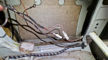

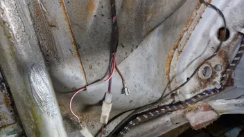

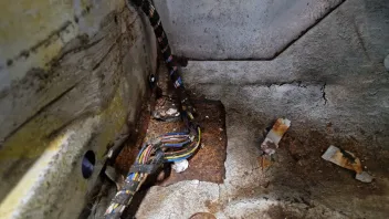

Da dies nicht meine Stärke ist, noch eine Frage zur Elektrik:
Unter der Rücksitzbank, fahrerseitig, habe ich ein kurzes Stück nicht angeschlossener Masse entdeckt. Es ist im Kabelstrang zur Innenraumbeleuchtung über dem Fahrersitz. Gehört das so?

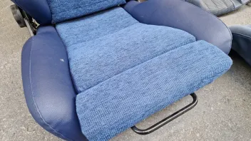

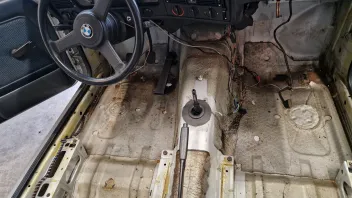

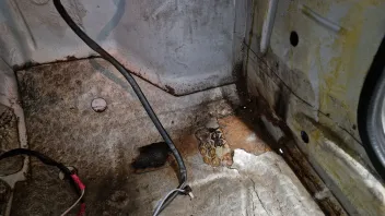

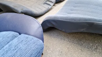

Sooo, habs nun endlich über mich gebracht den Innenraum leer zu räumen, damit der Wagen zum Schweißer des Vertrauens gehen kann. Hab das über ein Jahr vor mir hergeschoben. Der Wagen soll nächstes Jahr endlich wieder auf die Straße.
Parallel werde ich die Polster "vereinheitlichen" lassen. Und zudem vom Sattler die Armlehne und die Gurtaussparungen von der E28 Rückbank in die vom E21 umbauen lassen. Darauf freue ich mich schon, wenn dann das Gurt-Gulasch im Fond beseitigt ist ![]()
Frage: Gibt es des Originalen "Pazific" Stoff noch irgendwo zu kaufen?
Falls nicht, was würdet ihr anstelle dessen nehmen?
Welcher blaue BMW oder Recaro Stoff wäre passend aus der Zeit und noch verfügbar?
Bin offen für Vorschläge.

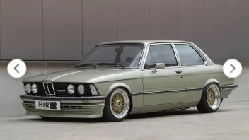

Mir gefällt es auch. Die Alpinas sehen in der Dimension heftig aus auf dem E21.
Felgen sind klarerweise Alpina bzw. Alpinastyle.
Für diese Optik wie im Bild jedoch mindestens 16 Zoll oder gar 17 Zoll - was halt nicht plug & play passt.
sieht von der Szene her so aus als hätte man das H&R Foto als Vorlage genommen:
https://www.facebook.com/photo.php?fbid=1965835546805248

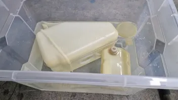

Das Sache ist halt die: Wenn du dir nen neuen Kühlerwasserausgleichsbehälter holst (der halt transparent ist), dann sieht der Wischwasserbehälter daneben sehr ranzig aus.
Ich habe noch genügend H²O². Kannst mir deine Behälter gerne zuschicken zum bleichen, wenn du möchtest? Kostet dich nichts, nur 2x das Porto halt.
Minimal heller werden die Behälter, jedoch nicht wie ersehnt transparent-weißlich.
Bin gerade dran die vergilbten Ausgleichsbehälter zu "bleichen".
Hat da jemand bereits Erfahrung von euch?
Ich habe die Teile zuerst mit Spüli gründlich gereinigt und zusätzlich in die Spülmaschine gepackt.
Dann habe ich es als erstes mal mit einer 3% Lösung Wasserstoffperoxid von der Apotheke und einer UV Lampe versucht. Hat gefühlt gar nichts gebracht.
Aktuell liegen die Teile in einer 36% H²O² Lösung und noch immer keine Anzeichen einer Ausbleichung.
Eine echte Alternative zu Wasserstoffperoxid habe ich im Internet keine gefunden.
Werde nochmalige Durchgänge durchführen und die Teile sonst halt abschließend versuchen mit Politur zu bearbeiten. In der Hoffnung, dass minimaler Materialabtrag zur Aufhellung führt.

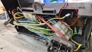

Nö, ich hatte keinen Plan zur Hand.
Da ich den Kasten behutsam umgedreht habe und das Kabel erstmal nicht in der Nähe eines Steckplatzes aufgefunden wurde, hats mich eben gewundert.
Danke jedenfalls für den Hinweis. 👍
War heute ein wenig dran den Kabelstrang der vorderen Beleuchtung zu reinigen, dabei ist mir dann am Sicherungskasten aufgefallen, dass ein gelbes Kabel nicht angesteckt ist. Weiß da jemand aus dem Stehgreif wo das hin muss oder für was es vorgesehen ist?
Einen freien Steckplatz habe ich auf die schnelle keinen entdecken können..

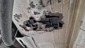

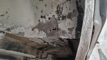

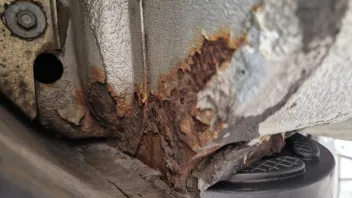

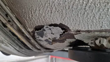

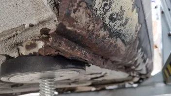

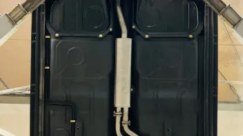

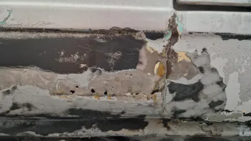

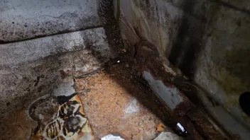

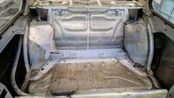

Bei mir gabs zwischenzeitlich Stillstand da mir aufgrund von diversen Roststellen das Fahren verwehrt wurde und weiterer Nachwuchs dazu gestoßen ist.
Die Werkstatt meines Vertrauens hat die Behandlung der Roststellen verweigert, solange der dicke Unterbodenschmodder, der über die letzten 44 Jahre draufgeklatscht worden ist, nicht von mir beseitigt wird.
Also gut, gesagt getan und mir für nen Tag ein Trockeneisstrahlgerät besorgt. Wie zu erwarten erstens ne riesen Sauerei und zweitens eine totale Ernüchterung über den tatsächlichen Zustand der Karosse. Diverse ältere Schweißstellen wurden freigelegt und festgestellt, dass der Wagen wohl mal nen Heckschaden hatte. Die Reserveradmulde ist irgendwie krumm bzw. etwas erhöht dort wo das Ablagebrett aufliegt. War mir vorher gar nicht so bewusst.
Gestrahlt habe ich in Summe ca. 9 Stunden und habe ca. 350kg Trockeneis verballert. 100% fertig bin ich nicht geworden. Da hätte ich noch bestimmt ein bis zwei Stunden strahlen können um alles komplett zu entfernen. Schönster Effekt ergab sich beim strahlen der Kraftstofftanks. Diese waren auch mit Unterbodenschutz voll gekleistert und danach wieder blitzeblank ohne große Roststellen. Schlechteste Erfahrung war der Wasserkühler. Nicht mal mit sehr niedrigem Druck ließen sich die Lamellen strahlen. Hätte einem aber auch vorher einfallen können. Ist ja ähnlich einem Steinschlag. Somit sind die Lamellen nicht nur nicht sauber geworden sondern auch krumm...

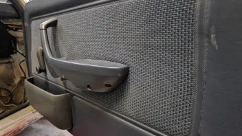

Nun ist es "leider" soweit: die Zerlegung der Karosserieanbauteile, der Innenausstattung samt Teppich steht mit bevor. In dem Zug auch gleich die Türverkleidung um verchromte Türgriffe und Fensterheber zu montieren. Auch der Beifahrerspiegel soll dann noch elektrifiziert werden. Und da nun eh schon alles abgebaut wird, werde ich mir wohl auch den Motorraum vornehmen und säubern und diverse Teile ersetzten wie Kühler, Schläuche, Behälter. Also einmal alles bitte. Fast. Wenn das alles erledigt ist wartet sehnsüchtig eine Weber-Vergaseranlage auf ihre Inbetriebnahme. DüSe ich bin noch immer nicht weiter gekommen

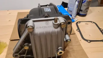

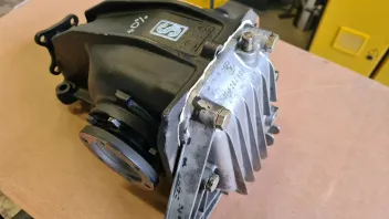

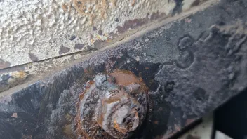

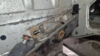

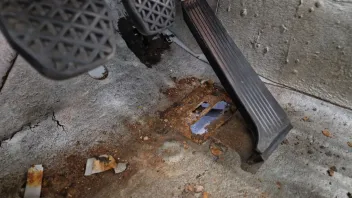

Die Muttern wegflexen
Ekki hast du auch eine Idee wie man die "Gewindebolzen" dann erneuern kann?
Bei mir sind die Gewinde total vermurkst. Da bekomme ich niemals mehr Muttern drauf bzw. drehen die Bolzen durch. Bin dankbar um jeglichen Rat.

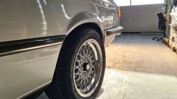

Ich fahre auch die Bilstein B8 mit 60/40er Federn von Reuter Motorsport in einem 320/6
Herr Reuter hat mir auf Anfrage mitgeteilt, dass sie die Federn auch bei Lowtec in Holland nach ihren eigenen Spezifikationen fertigen lassen. Sehen rein optisch haargenauso aus, wie die Lowtec Federn. Weiß jemand, wo da genau der Unterschied ist, oder ob es überhaupt einen gibt?
Ich bin mit der Kombination super zufrieden. Passt optisch (Abstand Felgenkante/Kotflügelkante vorne zu hinten. Fahre hinten auf der zweiten Nut von oben) und fährt sich sehr angenehm.
Hatte zuerst H&R Federn in Kombi mit Spax Dämpfern. Das war mir vorne etwas zu hoch und insgesamt zu hart. Dann Reuter(Lowtec) 60/40 mit Spax. War optisch ein Rückschritt. Vorne noch höher als mit H&R und hinten tiefer (totaler Hängearsch)... Habe jedes Mal auch die Höhe Kotflügelkante zum Vergleich gemessen.
Als letztes dann Reuter(Lowtec) und Bilstein B8 (zweite Nut von oben) - perfekt und an der Vorderachse interessanterweise die tiefste Kombi. Tiefer als mit Spax/H&R und Spax/Reuter(Lowtec).
Der TüV Prüfer wollte mir die Federn auch erst nicht mit H eintragen, da das Gutachten aus den 2000er Jahren ist. Hat es aber dann letztendlich doch gemacht.
Auf welcher Nut die Federn hinten stehen, ist nicht in der Abnahme aufgeführt.

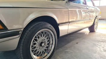

Dein Wagen steht wirklich top da mit dieser Rad/Reifenkombination und den Abständen zu den Radkästen. Echt top. ![]()
