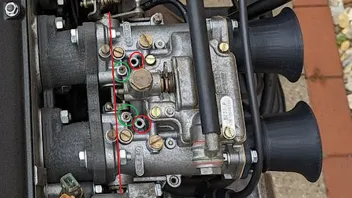

    Zuletzt bleibt natürlich noch die Zündung. Hier fahre ich noch auf der Standarteinstellung. Die Vergaser haben praktischerweise einen Unterdruckanschluss hinter der Drosselklappe zum Synchronisieren. Vor der Drosselklappe gibt es keine Möglichkeit. Deshalb habe ich eine Schlauchtülle in einen der (3D-gedruckten) Trichter eingeschmolzen. Hält super. Ob die Unterdruckverstellung funktioniert, keine Ahnung.

    Ich war so frei, mir das Bild Deiner Vergaser einmal genauer anzusehen und Dir etwas einzukreisen. Die grünen Anschlüsse, liegen eindeutig vor der Drosselklappe. Können also zum synchronisieren sowie für den Unterdruck zum Verteiler genommen werden. Bei den rot eingekreisten Bohrungen..., bin ich stutzig geworden und zum Bücherregal gewackelt. Und dann wurde es noch kurioser. Siehe zweites Bild. Beide Abbildungen zeigen einen Dellorto von oben. Es handelt sich aber offensichtlich nicht um das gleiche Exemplar. Grün wieder die Anschlüsse, die Du auch hast. Rot hingegen beim oberen Vergaser wie bei Dir - also offensichtlich nur angegossen aber ohne Bohrung und auf dem unteren..., mit einer Schraube verschlossen. Heißt für mich, dass es, wie bei Weber, verschiedene Ausführen gab. Meine IDF haben pro Vergaser einen Unterdruckanschluss. Gab's bei DCOE auch. Oder, wie bei meinen DCOE, liegt der rechte Anschluss direkt hinter der DK. Das sollte auch gehen, ist aber hier nicht das Thema.

    Zu den Vergaser: Ja, es gibt verschiedene Varianten, wie bei den Webern DCOE. Allgemein sind die Dellorto und Weber sehr ähnlich. Anhand der Vergasernummer (auf dem Blechschildchen) kann man herausfinden, zu welchem Model der Vergaser einmal gehörte und welche Bedüsung verbaut wurde (habe eine Pdf im Internet gefunden). Meine Vergaser wurden zum Beispiel im Alfa Romeo Berlina, Coupe GTV und Spider V 2000 verbaut. Es handelt sich außerdem um sehr frühe Versionen (auch pre-emission genannt) der DHLA's, welche super einstellbar sind. Ich habe gezielt nach diesen Vergaser gesucht, wegen der Einstellbarkeit und weil Venturis/Bedüsung in etwa zu meinem Motor passten. Der Motor lief dann mit den originalen Düsen schon echt gut.
    Die rot eingekreisten "Bohrungen" sind dicht. Einen grünen Anschluss habe ich für den Verteiler genutzt (Frühverstellung). Und weil es keine andere Option gibt, einen Anschluss in nen Trichter integriert (Spätverstellung).
