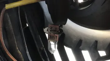

    Da mein 315 bald wieder zum TÜV muss habe ich heute alle Beleuchtungsfunktionen durchgeprüft. Der rechte Zusatzscheinwerfer im Hella-Grill geht nicht. Das Leichtmittel geht so ohne weiteres nicht aus der Fassung. Was ist das für eine Birne und wie kann ich die ausbauen ohne die Verkabelung abzureißen?

  • Hallo, das Leuchtmittel ist eine H3 Glühlampe. Das Kabel was Du da siehst ist mit der Lampe fest verbunden und ca. 20mm lang. Fortlaufend müsstest du dann eine Steckverbindung zum Fahrzeug haben. Gruß Andreas

  • Aha, ja hinten am Scheinwerfer ist eine Steckverbindung..
    Das Glas sitzt jedenfalls locker in der Metallfassung, ich schätze da ist die Birne hin.
    Da ich morgen ein paar Bilux- Lampen kaufen will, hole ich gleich noch zwei H3 dazu..
