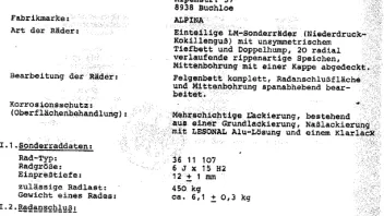

  • So, TÜV auf den letzten Drücker erledigt.😅 LED Scheinwerfer akzeptiert, einzig die Einstellung war zu mager.
    Frage am Rande: mit wieviel Nm zieht Ihr bei den Alpina Felgen die Radmuttern an. 110Nm?
    VG Manfred
  • Die Werte stehen übrigens auch so in der Alpina Bedienungsanleitung für den B7. Hatte auch meine Zweifel, und Alpina hatte das auch korrigiert.
    Hm. Zu lange her, weiß nicht mehr, was gesagt wurde. Aber die 81 + 9 waren zu wenig.
  • und wie hast Du es seither angezogen?
    Ich ziehe die Kegelkopf-Schrauben mit 110 - 112 Nm an....
    Ja, nehme auch 110 Nm. Muss nur bei nächster Gelegenheit mal meinen Drehmomentschlüssel gegen ein Werkstatt-Gerät gegen prüfen, ob er zu wenig „anzeigt“.
