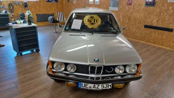

So, nun hat er heute auch die HU ohne Mängel bestanden - genau am Tag der Werksauslieferung vor 50 Jahren.
Was will man mehr ?! - nun gibts auch 'ne Ladung Handwachs 😊
Erstmal muss er morgen noch HU & AU bestehen, dann kann man sich über Streicheleinheiten unterhalten 😂

Heute war es so weit: exakt heute vor 50 Jahren ist die kleine silber Auto in Milbertshofen vom Band gepurzelt.
50, da darf man schon mal in kleinem Kreise feiern. Ein bewegtes Leben, erst drei Jahre als Vertreterfahrzeug eines Düsseldorfer Baumarktunternehmens, dann 10 Jahre geliebt- und gehätscheltes Familienauto. Im Anschluß daran 23 Jahre Stillstand mit ungewissem Ausgang.....und nun schon wieder 8 Jahre bei mir in Betrieb.
Ein Betrieb mit Höhen und Tiefen, Freudenspender und Streßbolzen zugleich. Aber ich gebe zu, ich mag ihn einfach.
Daher hoffe ich auf noch viele Jahre mit ihm, so lange man uns in dieser immer komischer werdenden Welt lässt.
Gruß Jo

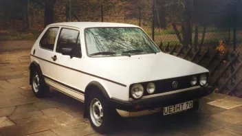

Golf 1 LX mit 50 PS. Damals war der LX genau das Modell was ich wollte und hab mir'n Keks gefreut als ich einen bekam. Teuer war er auch, so kurz nach der Grenzöffnung 1990. Schön auf GTI maskiert hab ich damit über 2 Jahre 120.000 km abgerissen.
