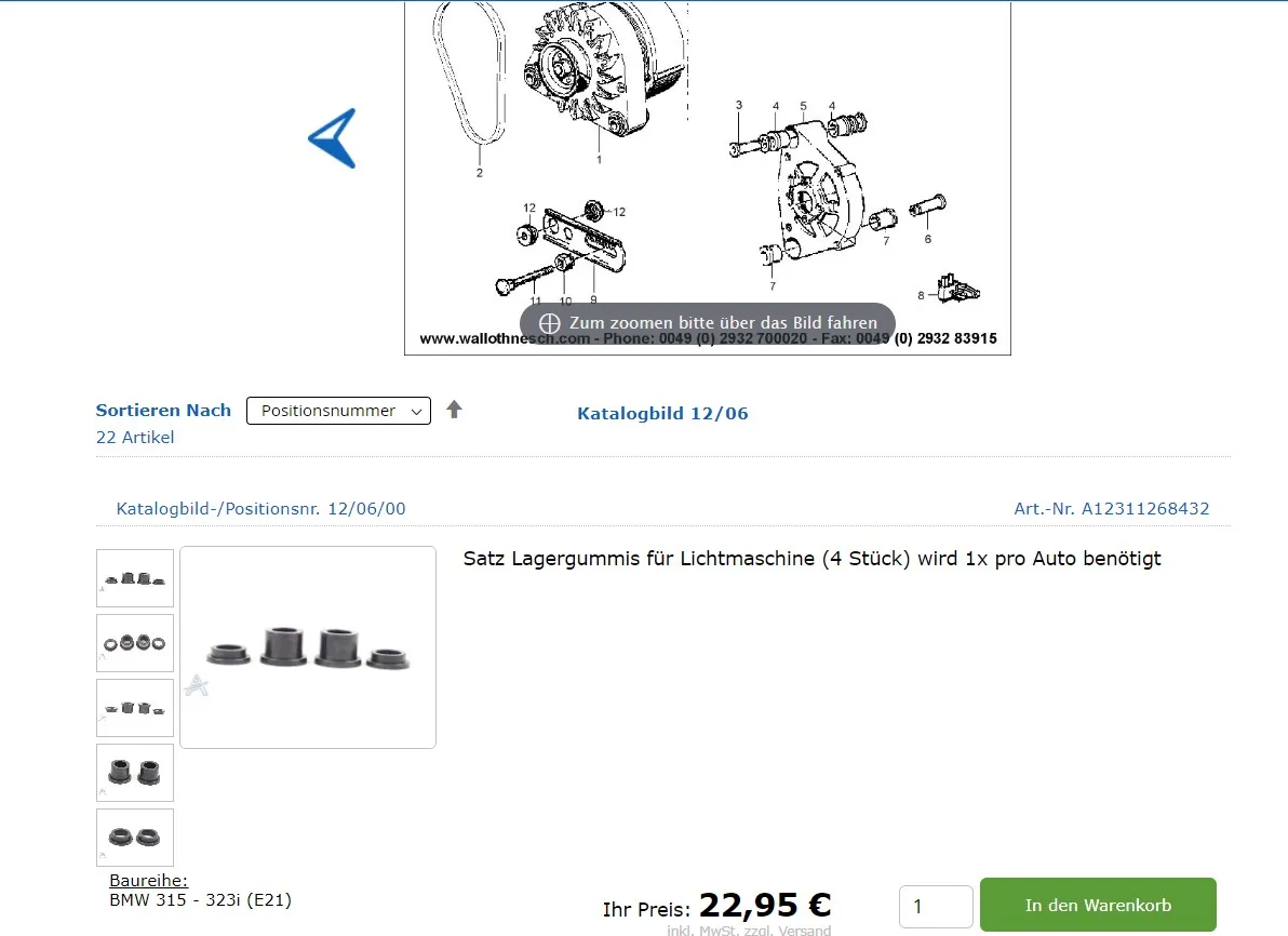

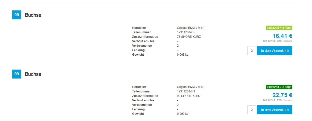

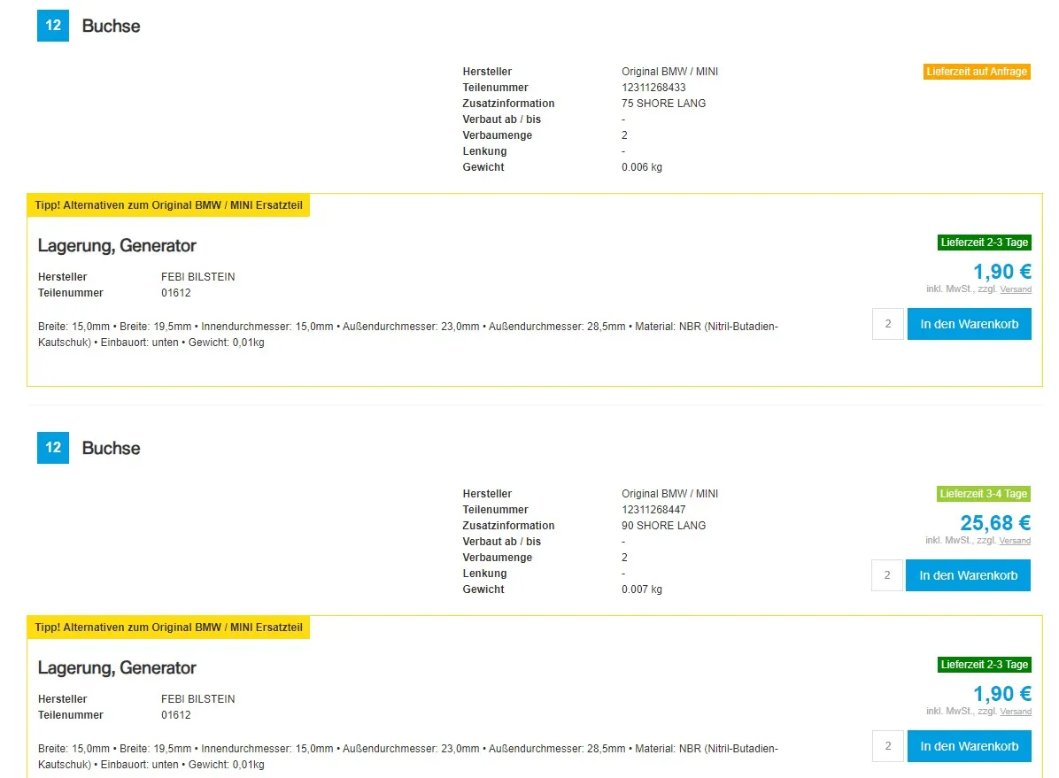

Hallo!
Meine Buchsen der Lichtmaschinenlagerung sind verschlissen und müssen ersetzt werden.
Im Teile Katalog finde ich aber zwei Teile dafür. Bildtafel Nummer 9 bzw. Nummer 12 für die
untere LagerbuchseEinmal mit der Beschreibung "75 SHORE KURZ" und "90 SHORE KURZ" oder ist damit einmal die Vorderseite und einmal die Rückseite gemeint und ich brauche somit beide?
Bei der Verbaumenge steht jeweils 2 dabei, aber das macht mich leider auch nicht schlauer:

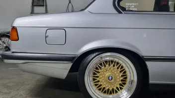

Ich bin euch noch meinen Fahrbericht schuldig...
Wie zu erwarten, ist der Fahrkomfort nicht besser geworden, was mir aber von vornhinein klar war, da bei mir die Optik zuerst kommt.
Er fährt sich sehr direkt und etwas holprig.
Sturz fahre ich an der VA 0, da sich alles im Radkasten sehr gut ausgeht.
Und hier noch ein paar Zahlen.
Gemessen ohne Fahrer und halb voller Tank
Abstand VA Boden Radhauskante: 57,0cm
Abstand HA Boden Radhauskante: 54,5cm
Abstand VA/Ölwanne Boden: 8,5cm
Abstand Stoßstange Boden: 15,5cm
Vorne würde ich zwar gerne noch etwas tiefer, damit die Ränder noch mehr im Radkasten eintauchen aber dadurch steigt das Risiko wo aufzusitzen und das ist es mir dann doch nicht wert.
Hier noch zwei Bilder:
VA
HA

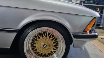

Mein Kleiner steht auf 16" 8J mit 205/40 Reifen rundum
Nicht schlecht 👍 sind das die kleinen Federbeine 45mm 🤔
ja korrekt die mit 45mm Durchmesser.
Es gibt das Fahrwerk aber auch mit dem 51mm Durchmesser:
