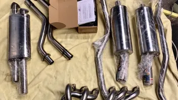

anderl die habe ich anfertigen lassen von jmd der den Nachbau fertigen darf in Edelstahl und die passt echt super und es ist einfach alles dabei aber leider nicht ganz günstig!
Landi bekommt man die Anlage noch?
ja die bekommt man noch ins sogar mit Papieren neu angefertigt hat auch glaube ich schon jmd. hier gepostet kannst mir ja mal ne PN schreiben dann kann ich dir den Kontakt schicken

Also ich selber fahre die komplette Anlage von Hartge und bin sehr zufrieden damit mit Klang und Passgenauigkeit!![]()

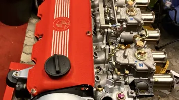

julius ja das ist ein m20b23
Hartge_RS_Antonio das ist die Sport Nockenwelle von Dbilas also bei denen die Stufe 1

und die Vergaser Klingen mega kann ich sagen in Verbindung mit der nockenwelle und Auspuff?
Ich bin beeindruckt - mir gefällt der gesamte Wagen sehr gut und der Motorumbau ist schlichtweg der Knaller - der klingt bestimmt gut!

aber vielen Dank für die positiven Meldungen das motiviert mich und ich glaube das kennt jeder wenn er etwas baut man ist selbst nie zufrieden mit dem Aufbau deswegen werde ich nochmal einen neuen Kabelbaum für den Motor machen der besser aussieht?
das Auto habe ich selbst aufgebaut in der Corona Zeit denn das war das einzige positive an der Zeit!
Besitzen tue ich das Auto schon seit 2011 und seit 2012 ist es auch schon auf rohkarosse lackiert worden!
Also habe mir ein Bussi Zeit genommen für den Aufbau?

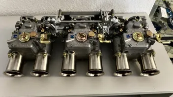

aber zu den Preisen von der Vergaseranlage kann ich nur ca Angaben machen (mein bester Freund ist mit dem Junior Chef Zissis in die selbe Klasse gegangen) da ich diese von Dbilas bezogen habe inklusive Sammler und ner Nockenwelle! Aber ca 3000-3500€ schätze ich mal wenn man das dort beziehen würde. Sind aber alles neuteile ![]()
