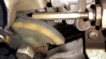

  • Guten Morgen,
    ich habe ein paar Bilder gemacht - vielleicht hilft das weiter.
    Die Startautomatik scheint zu funktionieren - jedenfalls verschiebt sich der Drosselklappenöffner.
    Danke und Grüße
    Tommy

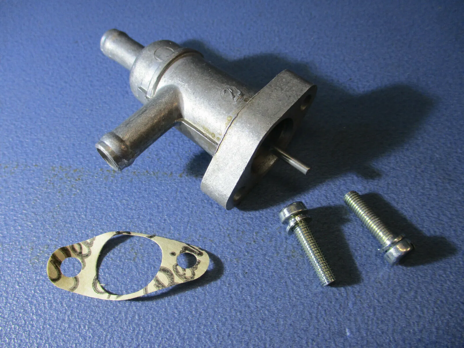

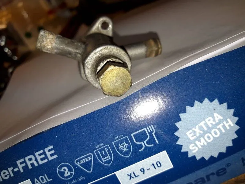

  • Guten Morgen und frohes Neues,
    nach einem traurigen Sommer bzgl. der Familie (3 Pflegefälle und 1 Todesfall) komme ich heute wieder auf mein noch immer aktuelles Problem zurück.
    Nachdem der Vergaser zerlegt, gereinigt und diverse Teile erneuert wurden, bleibt ein defektes Dehnstoffelement über (siehe Fotos).
    Leider habe ich bisher keinen Ersatz bekommen können. Die Ausführung die bei meinem BMW verbaut ist, ist die mit 2 Anschlüssen seitlich (vermutlich Pierburg
    4 07272-02) -
    lediglich das Dehnstoffelement mit dem einfachen Anschluss habe ich bisher finden können (Pierburg 4 07272-01), habe aber keine Aussage, ob das alternativ funktional wäre.
    Vielleicht hat jemand noch das Teil mit den beiden seitlichen Anschlüssen oder kann sagen, ob das andere auch funktionieren würde.
    Danke und Grüße aus Hamburg
    tommy

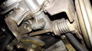

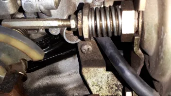

    Ich habe das gleiche Problem wie tommyclever. Mein 315er läuft ebenfalls im Stand bei 2500-3000U/min. Hab jetzt den Vergaser zerlegt und werde den Ultraschall reinigen. Wie kann ich prüfen ob das Dehnstoffelement richtig funktioniert? Des weiteren habe ich festgestellt, dass die Gegenseite fest ist, klemmt. Wie leichtgängig muss dieser "Kolben " sein? Ist hier viel Kraftaufwand nötig? Wie kann ich den zerlegen?
    ....und wie bekomme ich die Düse in letzten Bild raus, gibt's einen Trick?
    Bin für jeden Tipp dankbar.
