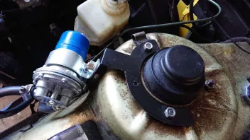

    Servus zusammen,
    falls es interessiert,
    ich habe es so gelöst. Ich wollte kein Loch irgendwo in die Seite bohren, also habe ich mir diese Domhalterung gebaut.
    Die Schrauben der Pumpe sind gegen die Wand mir weichem Gummi gepuffert. Nach der Umrüstung war ich so begeistert, dass die ewige Orgelei vorbei war. Natürlich mit Sicherheitsabschaltung, ist klar.
    Ich würde jeden Vergaser Motor damit ausrüsten. Schont den Motor und die Batterie.
    PS. Das braune rundherum ist kein Rost, sondern Wachs.
