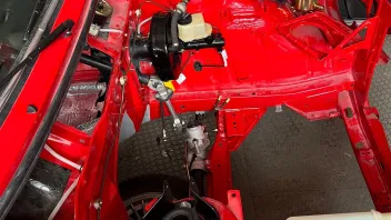

    1. Der Bremsdruck
    Das war leider das Problem, dass mich am Zulassen gehindert hat…
    Im Stand und Motor aus hatte ich immer einen wunderbaren Druckpunkt. Als ich die ersten Meter gefahren bin hielt der auch noch und dann merkte ich, wie der Widerstand am Bremspedal auf einmal nachgelassen hat, ich das Pedal eigentlich durchdrücken konnte und das Auto sehr schlecht gebremst hat. Und seitdem wurde es absurd:
    Ich hatte dann kein kontinuierliches Bild mehr… Mal hatte ich im stand einen super Druckpunkt -> Motor an, Druck blieb stabil. Beim nächsten starten sackte das Pedal wieder durch und der Druckpunkt war weg. Wieder ein anderes Mal konnte ich das Bremspedal auch bei Motor aus komplett durchdrücken.
    Zwischendrin hatte ich auch eine kleine Fahrt mit 10-15 Bremsvorgängen, da hat alles perfekt funktioniert…
    Luft ist keine in den Leitungen, das Rückschlagventil funktioniert auch, undicht die die Karre nirgends…
    Meine Vermutung ist der BKV oder der HBZ. Ich werd demnächst die Bremssättel mal alle nacheinander demontieren und schauen ob die Zylinder alle gleichmäßig schließen beim Bremsen, wenn das der Fall ist muss es am BKV liegen…Oder täusche ich mich da?

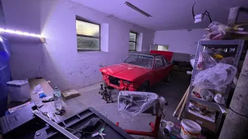

    Tag der Jungfernfahrt:
    Am Dienstag war es dann soweit! Die Wände meiner Werkstatt, die wir während der zwei Jahre Aufbau hauptsächlich zum Schutz vor Katzen hochgezogen hatten, wurden eingerissen und ich wollte eine kleine Probefahrt unternehmen.
    Kurzzeitkennzeichen montiert und nochmal alles überprüft, dann ging’s los! Vorsichtig den bmw aus der seinem Eck heraus manövriert und tadaa:
    Ca. 800m von meiner Werkstatt ist eine kleine SB-Tankstelle, die ich als Ziel nahm.
    Ich glaube ich hatte während der ersten Fahrt noch nie gleichzeitig so ein Lächeln im Gesicht und so dermaßen Puls ob auch alles funktioniert.
    Nach zwei Jahren Wiederaufbau und guten 18 Jahren Stillstand das erste Mal Fahrtwind!

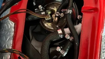

    Zwei große Fragezeichen hab ich da noch:
    Weiß jemand von euch, wofür diese Anschlüsse/ Kabel sind?
    Bild 1: ganz links unter dem Amaturenbrett und kommt aus dem Hauptkabelbaum hinaus
    Bild 2: die Kabel kommen links von der Mittelkonsole, auch aus dem Hauptkabelbaum hinaus.
    Ich werd da leider nicht schlau draus…

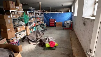

    Und noch eine kleine Überraschung: in der alten Garage unter den ganzen Regalen hat noch ein Satz Stabilisatoren herausgeschaut. Bei genauem betrachten stellte ich fest, der Hinterachsstabi ist einstellbar.

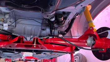

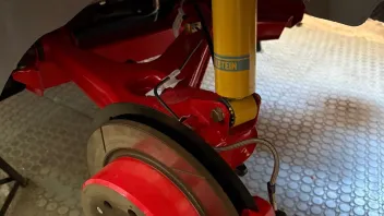

    Jetzt hier die Frage in die Runde: Ich hab einen Montagesatz für den Hinterachsstabi von Alpina, der ja auch verstellbar ist. Auf meinem ist allerdings keinerlei Nummer oder Logo eingeprägt… kann es sein dass das einer von Alpina ist oder doch nur eine nachmache?
    Echt oder nicht, verbaut wurde er trotzdem:

    Bremsflüssigkeit ist auch aufgefüllt und im System:
