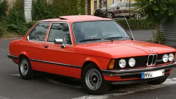

    ich wollte mich erst einmal vorstellen. Mein Name ist Markus, komme aus dem Rheinland zwischen Koblenz und Bonn und habe mir vor ca. 1 Jahr einen 323i in phönix Orange VFL Bj. 78 zugelegt. Ich fuhr während meines Studiums solch einen 323i und musste schon damals einiges selber an dem Wagen schrauben, woran ich, wenn ich nicht gerade beim werkeln wieder fluche, Spaß habe. Ich denke das Fluchen gehört irgendwie dazu.
    Nun zu meinem Problem. Ich habe bei Teillast ein ruckeln und im Forum schon einiges dazu gelesen.
    Beim Thema Zündung ist bereits soweit alles erneuert. Das Problem besteht immer noch.
    Nun wollte ich mir die Einspritzdüsen einmal vornehmen.
    Ich bekomme diese aber nicht rausgehebelt, bzw. traue mich nicht noch mehr Kraft aufzuwenden. Die Verschraubungen der Düsen mit Benzinleitung sind ebenfalls so fest, dass ich Angst habe die Maulschlüssel brechen eher. Die Düsen selber lassen sich allerdings von Hand etwas drehen und haben vertikal ein Spiel von ca. 1 mm in den Führungen. Nach dem Spiel ist dann Schluß mit weiter raus.
    Ist das Spiel so korrekt?
    Wieviel Kraft darf man aufbringen um die Düsen raus zu hebeln?
    Sollte man die Ansaugspinne besser ausbauen?
    Sonst irgendwelche Tipps, ob ich eventuell aus Unwissenheit etwas falsch mache?
