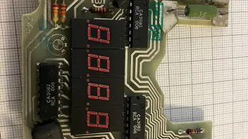

Hi,
hat jmd. eine Bezugsadresse für die 4 Segmente auf der Digitaluhrplatine?
Oder gibt's (falls nicht mehr zu beschaffen) Alternativen vielleicht?
Abmessungen 19x10x4mm, 10 Pin, 7 Segmente find ich im Netz nur was in china. Dann aber dicker wo ich denke, das passt dann nicht mehr.

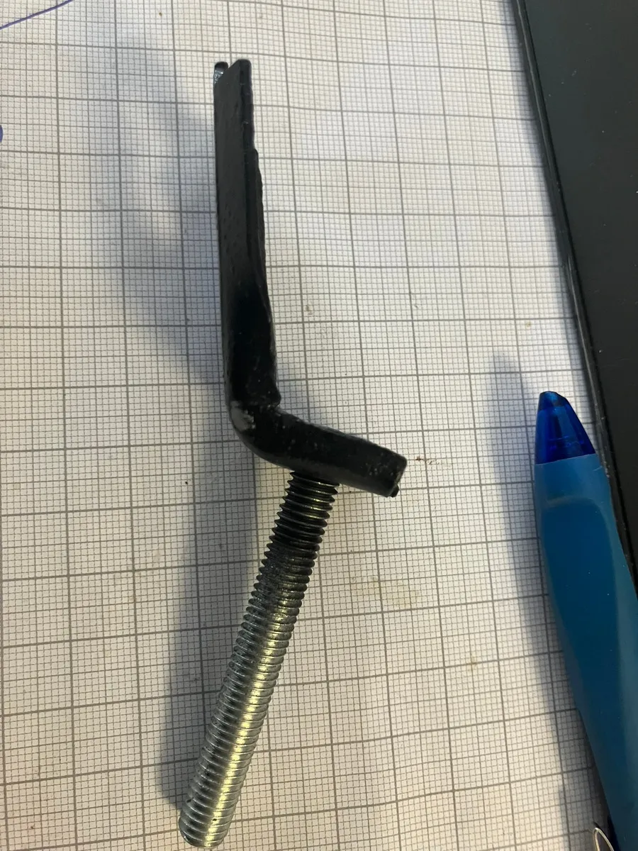

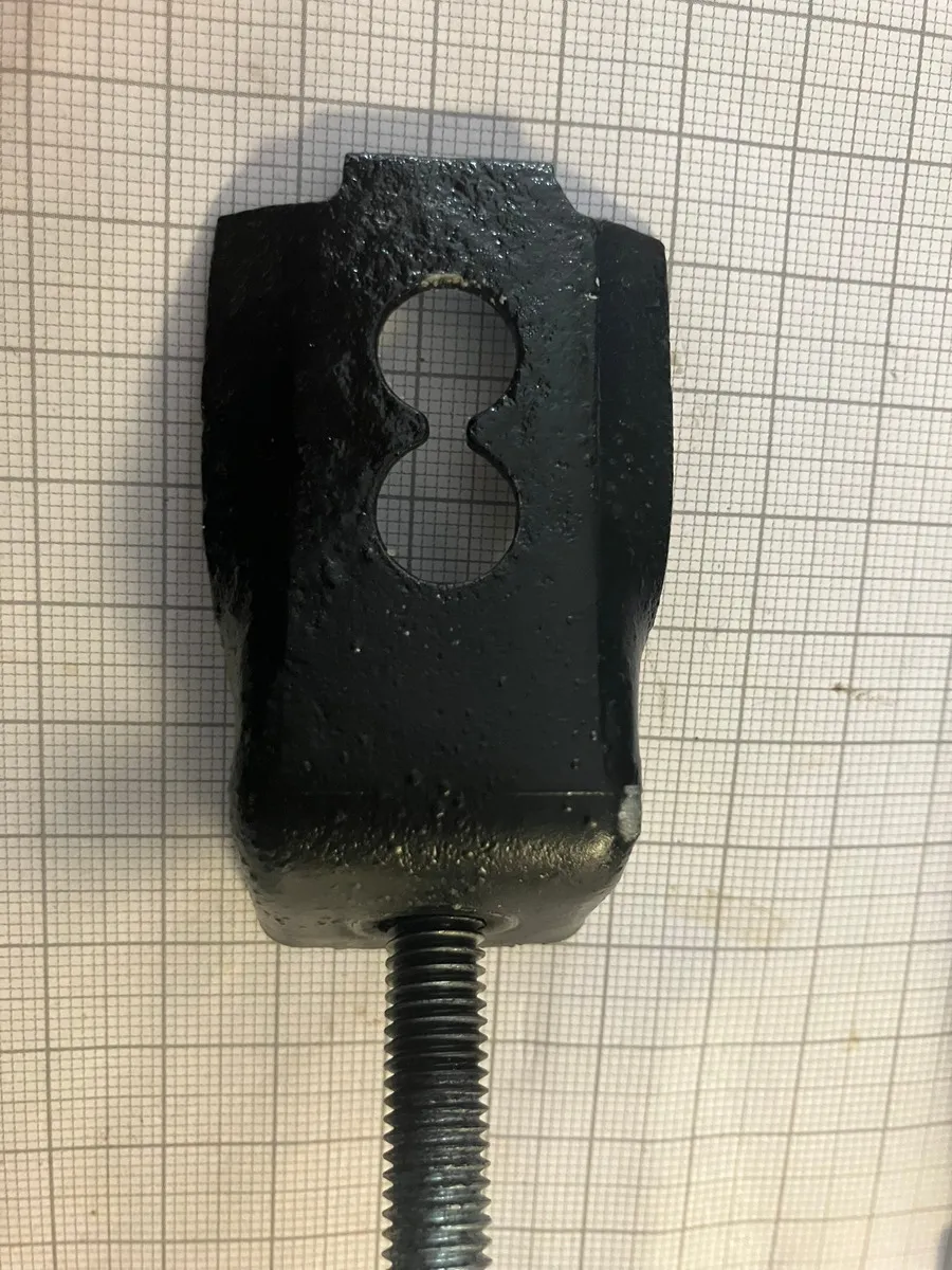

Hi All,

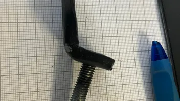

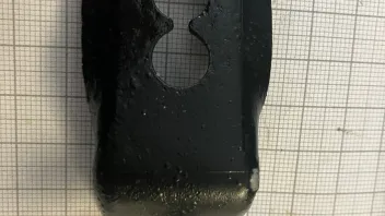

hab den Haltewinkel des Schaltbocks (hinten befestigung an der Karosse) gestrahlt, neues Gewinde reingeschweisst, gestrahlt und lackiert.
Meine Frage wäre, ob denn der Winkel so ok ist, oder hat sich da was verzogen?
(bevor Fragen kommen: das Gewinde wird natürlich noch eingekürzt *g )
Die Doppellochung, ist das Orig? Das 5 Gang Getrag kam nachtrtäglich rein, vllt. hat der Schrauber hier was angepasst (?)

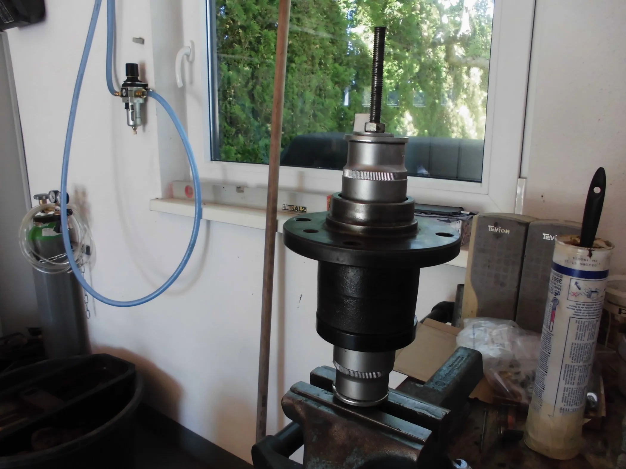

Hab heute Nachmittag die vorderen Radlager erneuert.
Leider habe ich keine Einpressplatte für das kleine/vordere Lager, aber eine Nuss und mein schon mal verwendetes "Spezialwerkzeug" hat es auch getan. Im Anschluß noch ordentlich mit L/R beschriftet und ab ins "Fertiglager".

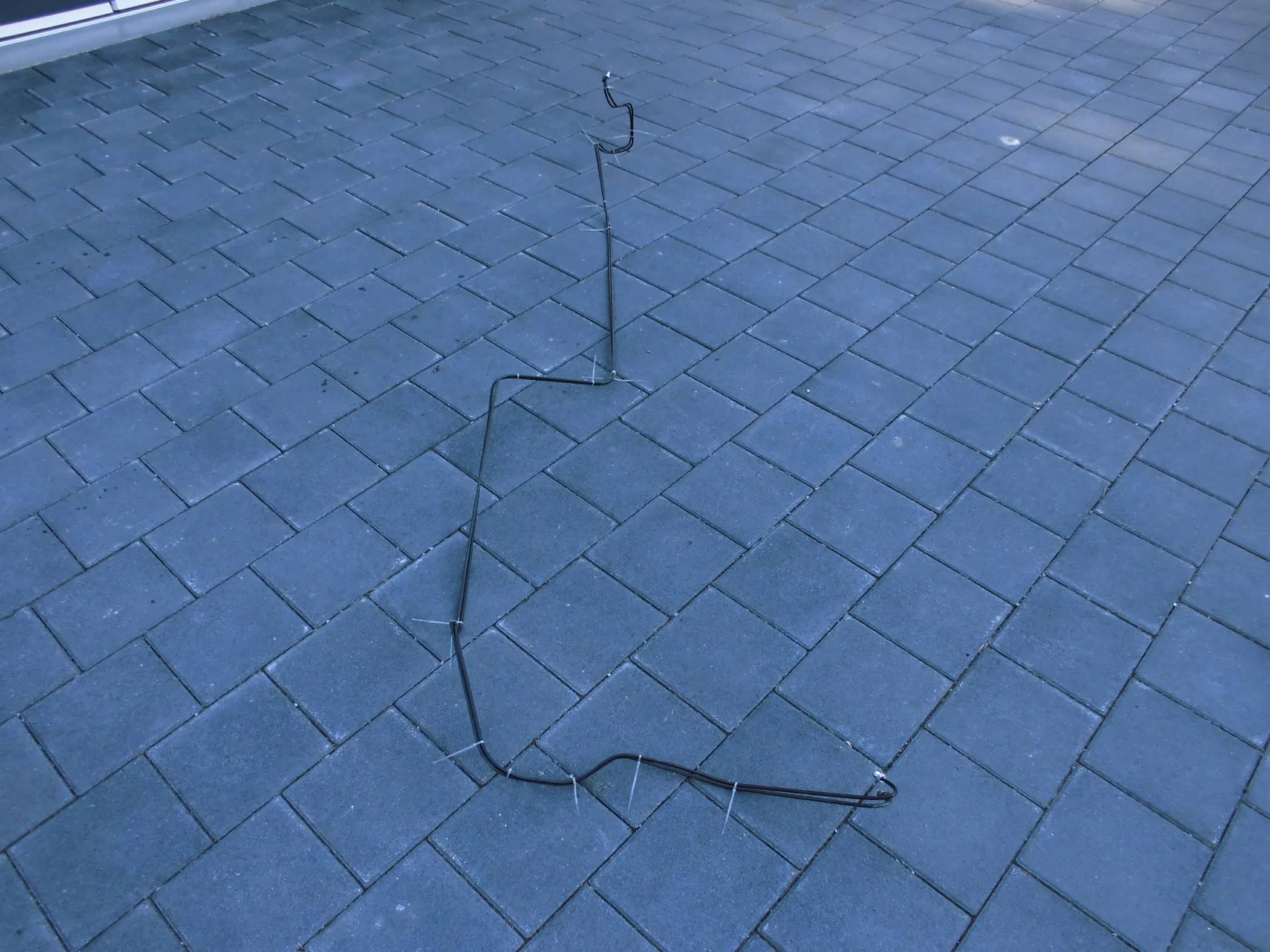

Dann habe ich die erste Bremsleitung gebogen. Die alte diente als Vorlage, ging einfacher als gedacht.
Die Benzinleitungen bereite ich auf, weil die noch super intakt sind. Kann mir jemand sagen welche Farbe diese beiden Benzinleitungen ab Werk hatten?

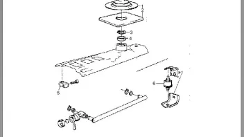

Hi All,
hab gestern festgestellt, dass ich ein neues Gummi für den Schaltbock brauche (hinten, Teil 6). Clips für's Gestänge auch. Finde allerdings nichts.
Habt Ihr Alternativen? (320/6 NFL, 5G Getrag)
