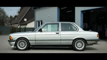

  • Also ich habe nochmal überlegt ich könnte mich auch mit einer b8 lowtec kombi anfreunden jedoch wollte ich fragen ob es noch federn mit tüv gibt die irgendwie auf 70mm oder ähnliches kommen. Und ob es jemanden gibt der eine solche kombi mit erfahrungen hat. Ich habe unten mal ein referänz bild reingestellt(die höhe hätte ich gern) kann mann so eine höhe ohne gewindefahrwerk ereichen also so ungefähr ich habe im board auch schonmal diese kombi(b8+lowtec) gesehen und ich fande es eigentlich ganz gut wobei etwas tiefer perfekt wäre. r
    (Diese höhe hätte ich gern)

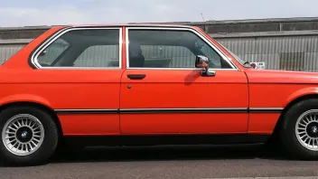

  • Eibach mit B6 und flachen Federtellern.
    Aber man muß dazu sagen: schon länger eingebaut und M20-Motor. Vorspannung reicht, wobei man mit B8 auf der sicheren Seite wäre.
    Beim Einbau immer erst die Gummilager anziehen, wenn er wieder auf dem Boden steht. Ansonsten drücken Lager erstmal 1-2 cm nach oben.
  • Ja ich habe nur den m10 deshalb würde ich die b8 nehemen. Aber ich habe das mit den dünnen federtellen noch nicht ganz verstanden . Also würde ich die mir dann dazu holen und dann kommt alles nochmal nen stück tiefer? Und die eibach federn wie tief sind die 50VA 35HA ?

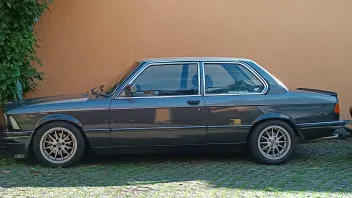

  • H&R und Bilstein B8 - Sollte 3,5 cm tiefer sein, war aber bei der TÜV Eintragung schon 6,3 cm. Auf der Bühne haben die hinteren Federn allerdings so gut wie keine Vorspannung mehr. Ist wohl ein bekanntes Problem.
    Hat sich sogar, nun nach 3 Jahren, noch etwas gesetzt. Das Foto ist direkt nach dem Einbau geschossen. (M20 323i)
    Das ganze ist H Kennzeichen konform. Vielleicht hilft`s.
    Grüße Markus
