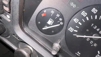

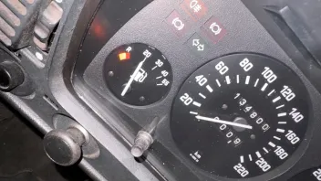

Moin zusammen.
Ich musst meine Tankgeber reparieren und neuen Wiederstandsdraht anlöten. Zudem sind die Nietverbindungen korrodiert weshalb die Spannung auch nicht weitergeleitet wurde.
Es funktioniert wieder, jedoch bin ich mir nicht sicher ob die Anzeige passt.
Und zwar wenn der Kontakt für die Reservelampe betätigt wird und diese dann leuchtet haben ich auf der anzeige noch knapp 20L.
Ist das bei euch auch so? oder Stimmt bei mir der Widerstandwert nicht ganz.
