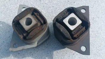

    eine ggf. untypische frage - mein E21 zieht beim ambitionierten Beschleunigen merkbar nach rechts, als würde die Hinterachse mitlenken - Nun kenn ich das als Jahrelanger BMW-Fahrer von natürlich ausgeschlagenen HA-Lagern ("Tonnenlagern") - das ist bei mir, inkl. allen anderen Fahrwerkslagern aber nagelneu und in PU.

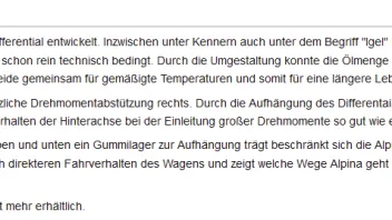

    Aber vielleicht leigt es an der Diff-Aufhängung. Nicht umsonst hat Alpina den Diffdeckel mit 2 Lagern entwickelt.
    Hier der Auszug aus unserer E21-Wiki. Den Deckel gibt es mittlerweile wieder bei Alpina.

  • Das Diff vom.e34 ist größer und von Anfang an auf eine höhere Leistung ausgerichtet. Nicht vergleichbar. Der e21 und der 02 hatten die gleichen Diff's mit unterschiedlichen Deckeln. Alpina hat den Deckel zwecks Kühlung und Steifigkeit verbaut gehabt. Damit wurde das Diff belastbarer...

    Toleranzen bei den Lagern oder ggf. Tonnenlager Rechts /Links vertauscht.
    Das ist spannend - gibt es denn Links & Rechts bei den Tonnenlagern?? Ich hab PU drin, falls das nen unterschied machen sollte. ??
