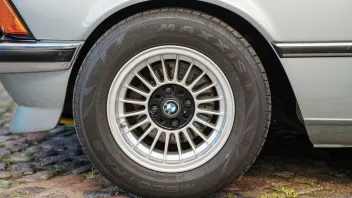

    mein E21 ist manchmal recht flott unterwegs und die Bremsscheiben vorn (recht neu, gelocht und innenbelüftet, von Zimmermann) verziehen sich leider bei Temperatur sehr schnell, was zum Flattern der Räder führt - das nervt!!!
    Welche Bremsscheiben haben sich denn unter sportlichen Fahrern als brauchbar erwiesen? Ich fahre 13-Zoll-Felgen, an Big Brakes ist daher nicht zu denken... ;)

    zunächst einmal ist das ja auch keine optimale Kombi bei so einer Motorisierung mit 13" - Räder zu fahren. Da hat man keinerlei Spielraum für die Bremse! Habe mir noch mal Deine Front angesehen und möglicherweise kommt das Brems-Problem daher, das nicht genug Luftdurchsatz an der Bremse vorhanden ist. Hierbei Könnten ggf. Luftführungen weiter helfen. Wenn das alleine nicht hilft, andere Räder die etwas offener sind. Ansonst auf 15" gehen und /oder ggf. eine andere Bremsanlage.
