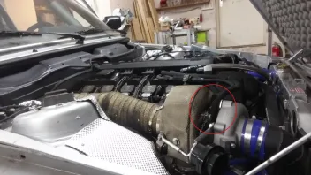

    Mein Umbau beinhaltet einen M10 Voll-Alu Kühler an einem M50-Motor.
    Zuletzt wurde er im Stand etwas wärmer als gewöhnlich (um die 105°C Wassertemp.) und hat dabei aus dem Überlauf rausgedrückt. nicht Literweise, aber ist schwer abzuschätzen bei Glysantin auf Beton.. - Das ist weder bei kleineren Testfahrten und Prüfstandsläufen davor passiert - ich nehme an, da war noch eine hartnäckige Lufttasche irgendwo.

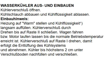

    Nun die eigentliche Frage: wie voll würdet Ihr das Ding jetzt wieder machen? Öffne ich den Einfülldeckel, kann ich die Alu-Lamellen des Kühlers sehen, aber kein Wasser (im kalten Zustand, mit Motor aus)
