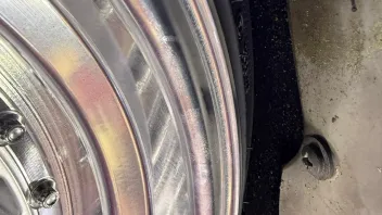

    War heute nochmal am Fahrzeug und hab so ein Mix aus Freude und Frust erfahren.. Spurplatten von SCC kamen an. 1x20er gedacht für die VA und einmal 10er für die HA. Tja, die 10er haben innen nicht genug Ausdrehung um über die Nabe zu kommen.. da bleiben 5mm Luft übrig. Angegeben war das nirgends, dass die nur an die VA passen.. hab dann kurzer Hand die 20er auch auf die HA gesteckt. Bin mit der Optik zufrieden.. also werden nochmal 20er nachbestellt und die rundum montiert.

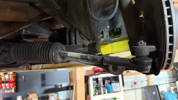

    Die VA benötigt zwangsläufig 20er Platten damit die Felgen nicht am Spurstangenkopf schleifen.. Einziges Problem, die Reifen stehen bei Vollanschlag und mit Fahrer am Radkasten / Fußblech an. Hab dann kurz mit meinem Tüver telefoniert und er meinte ich benötige Lenkeinschlagsbegrenzer und Achstragfähigkeitsgutachten, da die ET20 Felgen mit 20er Platten auf ET0 kommen. Bei den Gutachten könnte SCC wohl was haben, die Begrenzer muss ich suchen.. die erste kurze Handy-Suche hat nix ergeben, nur für E30.

  • bei 10mm Spurplatten hatte ich auch das Problem. Ich habe kurzerhand die Flex genommen und nachgearbeitet. Ich finde, daß die Räder schon sehr raus stehen. Wenn das mal richtig einfedert, gibts doch bestimmt Kontakt.

  • Bei SCC kannst du die ganzen Gutachten herunterladen. Eventuell ist das gesuchte Gutachten da zu haben. Mit den 10 mm Platten hatte ich ebenfalls das Problem - im Gutachten ist die technische Zeichnung, da kann man dann sehen warum es nicht passt. Wollte die Führung innen weiter ausdrehen - kannst gleich die Flex nehmen 😒
    Für die Vorderachse wären ja auch eine Möglichkeit die 9x16 gehen die Lenso 7,5x16 zu tauschen. Dann hast du einige Probleme weniger.
  • Hab eben mal alles noch nötige bei SCC bestellt. Gutachten für Fahrwerksfestigkeit bis ET-1 ist zu haben, koschd hald:surprice:
    Seis drum, wenns den Tüver glücklich macht dann soll ers halt haben..
    Ja Ekki, vorne kommen die schon gut weit raus.. Die Verschränkungsprüfung beim Tüv wird zeigen was machbar ist.. hinten kein Thema. Werd aber versuchen bei den 9x16 zu bleiben, ggf. dann mit 15er oder 10er Platten und der Bearbeitung des Spurstangenkopfes.. Nachdrehen der 10er Platten wäre auf der VA nicht nötig.. Drehbank wäre zur Not aber vorhanden.
