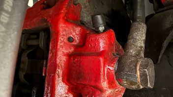

    Den hinteren Bremssattel kannst du leicht selber überholen. Reparatursatz und ggf neuer Kolben. Zerlegen , Sandstrahlen, lackieren und zusammenbauen - fertig. Anbei der Link zu den Ersatzteilen.
    https://www.wallothnesch.com/reparatursatz-…t-34-03-15.html
    https://www.wallothnesch.com/kolben-bremssa…t-34-03-00.html

    laut Fahrzeugschein ist das ein 81er.. verbaut ist ein Kühler mit außenliegendem E-Lüfter. Ob Zubehör oder aus einem anderen BMW / VfL kann ich mangels Wissen aktuell nicht sagen.
    Vielen Dank für die Links! Den Kolben hatte ich nirgends gefunden und genau der muss neu.. Alle üblichen Portale hatten nur den Dichtsatz. Ganze Sättel waren nur als teure überholte Ware auf Kleinanzeigen zu finden.. Du hast mir gerade massiv Geld gespart.

  • wenn Du auf Nummer Sicher gehen willst, dann schau erstmal auf die Bremssättel, ob es wirkich welche mit 33mm Kolben sind. Auf den Sätteln steht dann eine 33.

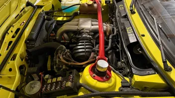

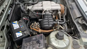

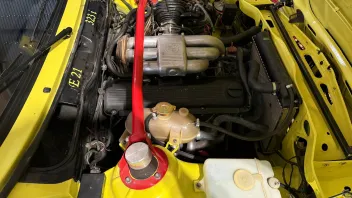

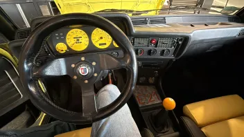

  • Auf dem Motorraumfoto ist das kleine Zündsteuergerät zu sehen, im Innenraum das Nfl Armaturenbrett. Der Kühler ist definitiv VFL. Das spricht entweder für einen Frontmaskenumbau. Vielleicht war die Frontmaske grad verfügbar oder oder oder...alles Glaskugel. Wenn das alles gut gemacht wurde, Why not. Wurde der schon auf der Bühne...wie sieht es unten aus...?
    Der Wagen selbst ist, so wie er dasteht, ein Hingucker. Würde den Technisch auf Vorderman bringen und größtenteils so lassen. Der Spoiler vorne ist ja mal geil...kein Alpina, kein Hartge, kein BBS...sondern ein ???

  • So ich versuche mal noch etwas mehr vom Fahrzeug und den Details zu zeigen..
    Folgende Dinge sind verbaut:
    E-Lüfter mit VfL Kühler
    Angeblich 2.7 Eta mit 2.5 Kopf (muss ich noch verifizieren, Leistung ist da)
    GAT Tronic St24 Kat Steuergerät (taugt das was?)
    EFL Sportline Frontschürze
    Hartge Krümmer
    Domstrebe in Rot
    Batterieverlegung in den Kofferraum

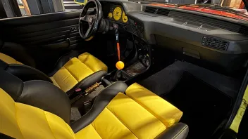

    König Sitze
    Alpina (-Style?) Lenkrad
    Schaltknauf Billardkugel
    Gelbe Instrumente
    Zusatzanzeigen Öldruck etc.
    Selbstgedrehter Handbremshebelaufsatz
    Einlage E21 in der Mittelkonsole aus Blech, rot hinterleuchtet bei Nacht
    Fette Türlautsprecher (stoßen am Sitz an, hätte gerne neue Türpappen damit die LS weiter vor können)
    Loch in der Rückwand vom Kofferraum (Subwoofer Klangdurchlass?)
    Hutablage mit 2 LS und 2 fetten Löchern, da kann ich mir nur einen Bassdurchlass vorstellen.. für LS sind die Löcher nicht geeignet, das Gestänge der Heckklappe läuft genau da lang
    Koni Fahrwerk
    Bremssättel in rot (links steht 11R drauf, rechts die 33 wie oben genannt)
    Heckklappe ohne Schloss
    Gravierungen in der Heckscheibe und in den Rückspiegeln
    Lenso BSX 9x16 ET20 (Platten kommen noch, so streifen die nur)
    Was das alles bedeutet und was davon sinnvoll ist, weiß ich noch nicht genau.. Optisch gefällt er mir gut, möchte da bis auf die Haube auch nichts verändern erstmal. Die Musikanlage muss definitiv anders, die Batterie im Kofferraum braucht eine saubere Halterung und die Bremse muss gerichtet werden..
    Motortechnisch muss ich wissen was da drin ist, das Öl an den Zündkerzen identifizieren (ich vermute Ventildeckeldichtung, neue samt Chrom VD ist da) und den unrunden Motorlauf beheben. Weitere Pläne gibts erst wenn das erledigt ist..

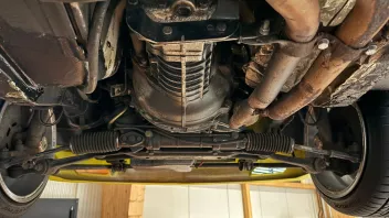

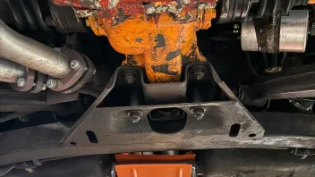

    Untenrum ist er mal gemacht worden, sieht soweit okay aus. Gibt bessere Arbeiten aber meine wäre schlechter..

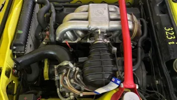

    Das GAT Steuergerät würde ich erstmal entfernen, wenn es denn überhaupt noch angeschlossen ist. Sowas war eh nur für Motoren mit Kat, um in eine günstigere Steuerklasse zu kommen. Hat der einen Kat eingetragen trotz K-Jet? Könnte auch die Ursache für die Leerlaufprobleme sein.

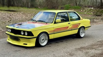

  • Der Frontspoiler müsste von GFL sein,
    der Laden war früher etwa 10 Kilometer von mir entfernt. Die habe größtenteils Breitbauten gemacht für Mercedes und Porsche und so. Etwa so wie KHL. Später habe sie dann auch kleiner Bauteile angeboten für die breite Masse.
  • Die Batterie ist wirklich schlimm.. an dem Kabelsalat bin ich teils schuld. Übernommen hatte ich den ohne den Kofferraumboden (der lag lose bei), hab dann den eingebaut und alles an Kabelage so rumgelegt, dass der passgenau war.
    Batterie kommt wahrscheinlich in die Reserveradmulde und Kabel werden aufgeräumt.

    Eingetragen ist ein Alpina Frontspoiler, Hartge Krümmer, Tieferlegung und diverse Felgensätze.
    Der angebliche Motorumbau und die Lenso BSX sowie der GFL (kann auch nen G sein, habs als E interpretiert) Frontansatz sind nicht eingetragen.

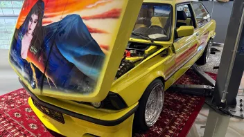

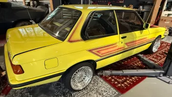

    Zierstreifen sind lackiert, korrekt. Ich werd relativ bald auch die gelbe Haube montieren, bin gespannt wie er ohne das Airbrush aussieht. Gibt auch noch einen gebrushten Tankdeckel, aber der war zum Glück nur Beigabe.

  • Die Batterie könnte auch wieder an ihren orginalen Position vorne links. Den Batteriehalter gibt es noch zum einschweißen.
