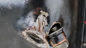

Genau mit der Ölablassschraube an einer Schiene hängen geblieben.
Kann man die einfach lösen und austauschen? 323i

mit an Sicherheit grenzender Wahrscheinlichkeit muss Du den Motor lösen und anheben, die Ölwanne lösen, die Pumpe aus bauen und dann könnte das klappen.
Du mußt nur die Schrauben der Ölwanne lösen, diese dann ablassen so weit es geht und dann die Ölpumpe ausbauen. Dann kannst Du sie nach vorne rausziehen. Musste ich mal wg. Pleuellager machen , daher meine Kenntnis.

Danke, das heißt, so würde es gehen ohne den Motor zu lösen und anzuheben. Wäre sehr gut da ich am Standort kaum Werkzeug habe.
Ja genau , ist ja nur ein M20 und kein M52.

Ich schließe mich meinen Vorrednern an und füge hinzu.
Ohne Motor lösen must du die Ölpumpe aus jeden Fall abschrauben. Mit Motor lösen und bischen hoch bocken (evtl. Noch Getriebehalterungen lösen) könnte ohne Ölpumpe abbauen hinbekommen.
Aber das wirst du schon merken wenn die ölwanne lose ist was am besten geht für dich.
Achte aber auf jeden Fall auf den Stift der von der Ölpumpe zum Zündverteiler geht. Nicht das du den beim Einbau vergisst. Soll schon mal vorkommen sein 😂

Danke euch allen... Scheißarbeit ohne Hebebühne vor Ort.
Das Blech am Getriebe ab, alle Schrauben der Ölwanne gelöst (2-3 sind unschön zu erreichen) die 3 schrauben der Ölpumpe gelöst und raus damit...
Habe heute die 60er Federn vorne raus und die 40er rein. BBS Frontspoiler, Ölwanne und Hosenrohrhalter werden jetzt wohl jetzt nicht mehr so kontaktfreudig sein...
na also, geht doch. Die Ölwannen erwischt es meist an der Ablassschraube. Da hab ich ich auch schon gewundert daß das auch ohne Tieferlegung schon mal Kontakt gegeben hat. Falls Du mal wieder eine brauchst, ich hab noch ein paar da.
