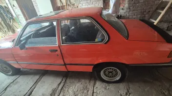

  • ja Bilder kommen noch, Ich hol den Ofen nächste Woche.

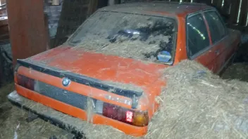

  • ausgegraben sieht er so aus.
    hab beim Kauf ja ein paar Bilder gemacht ;)

    wenn die Zylinder nicht konserviert und der Motor nicht durchgedreht wurde während der langen Standzeit, haben sich die Kolbenringe durch Kontaktkorrosion in den Zylinderwänden als raue Stellen verewigt. Musste ich leider an einem B20-Block nach 28 Jahren feststellen. Kommt dann auf den Schrott.
    Kannst ja mal mit einem Endoskop reinsehen. Ich würde an Deiner Stelle dann dann Kopf abnehmen, und wenn sich auch solche Stellen zeigen, Motor zerlegen und Zylinder nachhonen.
    Tschüß,
  • Glückwunsch zu diesem schönen - im wahren Wortsinn - Scheunenfund. Mit Stroh zu konservieren ist natürlich auch eine Alternative. Und hey - das Glashubdach sollte meiner Meinung nach drin bleiben. Das ist nicht mehr zu bekommen (😁) und als Zeitzeuge inzwischen ganz sicher eine Seltenheit!
