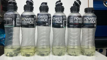

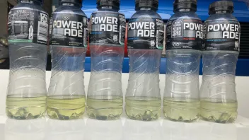

  • Ich vermisse in Deiner Aufstellung den Mengenabgleich aller Einspritzdüsen.
    Trotz das die wohl Neu sind, habe ich selber schon mit Abweichungen meine Erfahrungen gemacht. Der Hinweis mit der Co Messung an beiden Endrohren, liest sich gut, traue dem aber nicht, da es sich um die Summe der jeweiligen 3 Zylindern handelt.
    Demnach die Einspritzventile raus bauen und wieder an die Leitungen anschließen.
    Anschließend mit gehobener Stauscheibe einmal Volllast und in einer weiteren Messung den Teillast prüfen.
    Jeweils die Menge /Zylinder pro Messung vergleichen.
    Als letztes kommt eine Messung ohne Düsen.

  • ich würde auch erst etwas weniger erhöhen, aber den Versuch ist es unbedingt wert. Vorraussetzung natürlich, gleichmäßige Mengen der einzelnen Zylinder.
    Den Systemdruck kann man auch ohne angeschlossenen Manometer kontrolliert erhöhen... 0,1mm Scheibe erhöht den Druck um 0,06 bar
    Ich werde das zumindest auch mal probieren...
