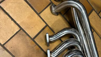

    an meinem M20 mit Fächerkrümmer versagen immer wieder die Krümmerdichtungen. Es pfeift dann an einem oder gar mehreren Zylindern, klingt doof und kann technisch auch nicht wirklich gut sein.
    Ich verwende aktuell 6 Einzeldichtungen mit Teilenummer: 11 62 1 723 852
    Kennt ihr das Problem, liegt es vielleicht am Krümmer, und gibts ne gute, vor allem dauerhaLösung dafür?
    Dankbar für euer Feedback!
    Sven
  • Das liegt dann an deinem Fächerkrümmmer,der verzieht sich am Anschluß am Zylinderkopf ungleichmäßig bei hohen Temperaturen.
    Ich würde mal darauf tippen das es an den Zylindern an denen die Rohre schräg angeschweißt sind am schlimmsten ist.

  • Das war auch meine Vermutung,deshalb habe ich darauf getippt das es die mit den schräg angeschweißten Rohren am ehesten betrifft.
    Da bläst das Abgas direkt auf das Rohr,da treten dann ganz andere Temperaturen auf als auf der anderen Seite.
    Die liegt dann quasi im Schatten des Abgasstroms.
    Dadurch entsteht eine enorm unterschiedliche mechanische Spannung am Flanschring.
    Wenn man sich deine Bilder anschaut erkennt man auch gleich den Unterschied zwischen den Fächern,alle Rohre bei deinem werden gerade rausgeführt und gehen dann erst in einen Bogen..
    Dort kann sich das Material über eine weitere Strecke ausdehnen und der Flansch hat eine gleichmäßige Temperaturentwicklung.
    Dazu kommt das Edelstahl sich stärker ausdehnt als normaler Baustahl,und günstige Fächer aus Edelstahl sind manchmal aus dünnerem Material gefertigt.
    Das alles zusammen begünstigt den Verzug.

    In der Tat ist es ein Billig-Krümmer, wahrscheinlich aus China, der aber mittlerweile auch im kalten Zustand leckt, aber das liegt wahrscheinlich daran, dass die Dichtung durch das Leck auch leidet. Ich werde das wohl mal ausbauen und dann sehen obs am Krümmer liegt. Beim Einbau damals sah das alles ganz OK aus.
    Merci! Sven
