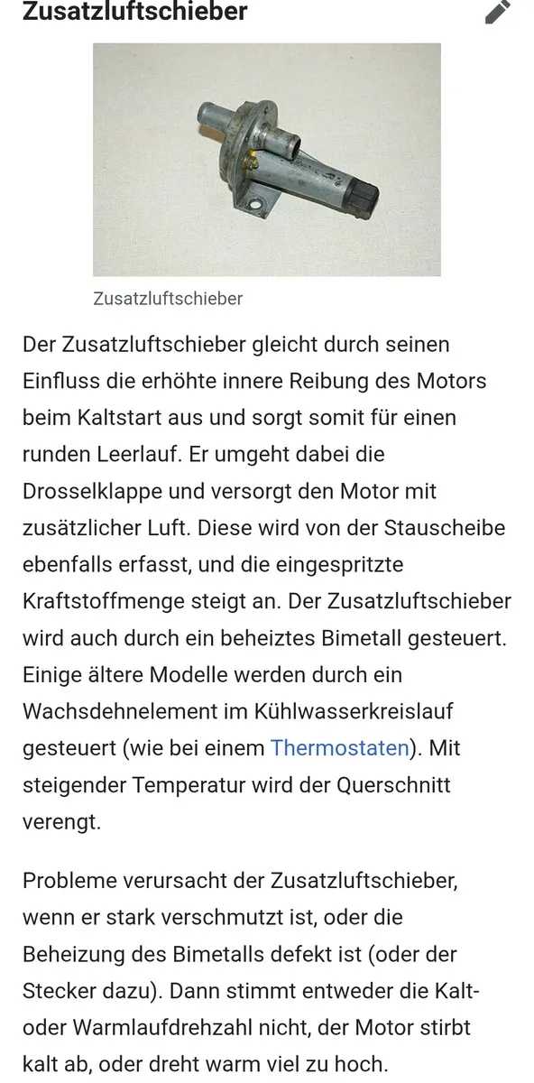

  • Ein nicht ordnungsgemäß funktionierender Zusatzluftschieber führt beim Kaltstart auch zum Absterben.
    Das BMW Lehrvideo und Wikipedia sind sehr hilfreich finde ich. Kann ich es nicht selbst prüfen, dann ab zum qualifizierten Bosch-Dienst.
