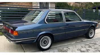

  • ich habe Alpina Felgen in 7 + 8x16 ET28 die eigentlich zum E30 gehören. Mit 195/45 vorne und 215/40 hinten passt das eigentlich ganz gut > Optisch.
    Besser fährt sich das mit 15 Zoll Felgen. Mit 6 + 7 x 15 Alpinas fährt sich der E21 aus meiner Sicht perfekt.

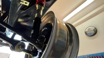

    Auf der VA sieht man also gut, dass es wirklich auf das Felgenprofil ankommt, da es bei 7x16 sehr eng wird. Ich werde vorraussichtlich kommende Woche eine erste Anprobe machen können. Ich werde mir dazu entsprechende Distanzringe bereit legen.
    Hast du denn auch von der HA ein Bild? Hier ist der Abstand zum Achsschenkel interessant.

    Begonnen habe ich mit der HA:
    Ohne Spurplatte geht die Felge mit einem minimalen Abstand zum Achsschenkel aufs Auto. Dadurch muss man hier auch keine Kanten umlegen. Der Abstand zum Federbein ist i.O. Für extra Sicherheit würde ich hier eine 5mm Spurplatte empfehlen. Mehr braucht es nicht.
    Außen steht das Rad dann gut im Radhaus. Die Kanten oben können bleiben. Der geforderte Reifen sieht aber sehr dick aus, dazu später mehr. Er wird nicht bleiben.
