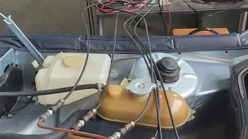

  • Laut Bosch Werksvorgabe...beschpielhaft bei Volllast, Sollwert 175/ im Schauglas war die Abweichung im ausgewiesenen Toleranzbereich bei unter 10, eigentlich wie mit dem Lineal bei allen 6 Messbehältrrn. Leider kein Foto gemacht:dash/ Ein Einspritzventil hat im Ruhezustand getropft, wir haben das erneuert.
    Die Drosselklappe wurde auf den Sollwert Grundeinstellung justiert. Bin morgen auf den ersten Kaltstart gespannt.
  • Gestern alles Final zusammengebaut, der erste Kaltstart war natürlich nicht optimal. Die Warmlaufphase stellte sich schon viiiel besser dar. Gasannahme sofort ohne ruckeln und fällt stabil in den Leerlauf. Dann ordentlich warmgefahren und Heißstart auch problemlos. Nach abkühlen sprang er sofort an, blieb bei Leerlaufdrehzahl. Das Drehzahlabsacken welches fast zum absterben geführt hatte ist nicht mehr vorhanden.
    Fazit: Eine tropfende Düse wurde erneuert, die Drosselklappe korrekt eingestellt, Schläuche mit neuen klemmschellen versehen, den CO auf 1,5 eingestellt, System und Steuerdruck geprüft, ZLS geprüft. Hartge_RS_Antonio kann ich dir sagen das der MT die Spritzufuhr (bis auf Zyl 4 der hat 2ml mehr) bei allen anderen identisch bemisst.
