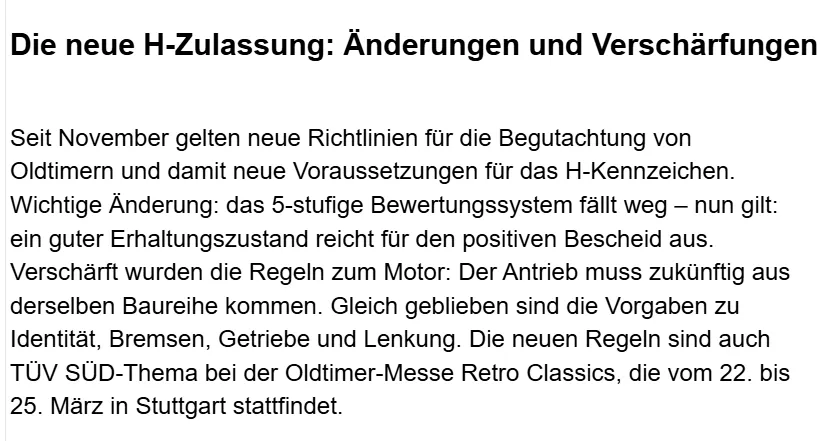

Hallo hier einmal die Richtlinien fürs H-Kennzeichen.
Aus diesem Grund meinte Ekki du sollst den geplanten Umbau erst einmal mit dem Prüfer durchsprechen, ob das "H" bleiben darf.
Die neue H-Zulassung: Änderungen und Verschärfungen
Grüße Andreas
Ja, genau in diese Richtung. Allerdings ist dieser Bericht auch schon wieder alt! Leider steht nie dabei, von wann der ist.
Die Richtlinien sind praktisch ständig verschärft worden... deswegen lieber vorher mit dem Prüfer des eigenen Vertrauens absprechen.Gruß Ekki
