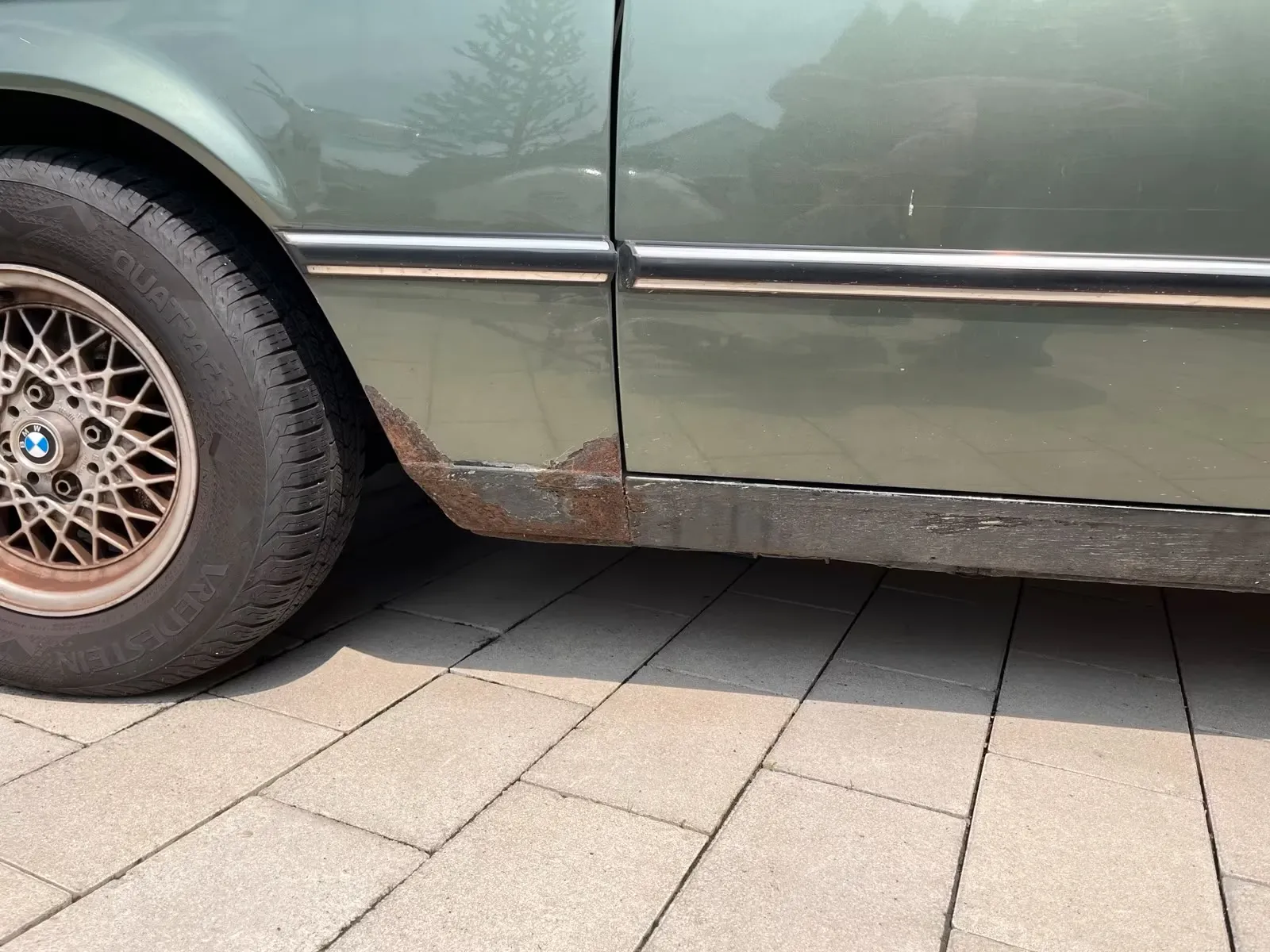

    Nun habe ich eben einen E21 315 entdeckt, mit soweit ersichtlich nur einer Roststelle:
    Sieht für mich jetzt erstmal nach "Flugrost" aus, als wäre da mal Lack abgeplatzt und sich dann halt nie drum gekümmert worden.
    Ich weiß aber auch, dass die Stelle wo A-Säule auf Schweller, Produktionsaufnahme & Kotflügel trifft, gerne Rosten.
    Sicher weiß man es, nur wenn man die Verkleidung abnimmt und es sich anschaut, aber ich würde gerne mal von Experten wissen, ob dahinter wahrscheinlich schon alles durch ist oder ob es noch nur Äußerlich ist? :laie
    PS. Es ist ein Facelift Modell. :smile
    Beste Grüße :sexiest:
  • Das würde ich jetzt, zumindest bei dem, was sichtbar ist, auch nicht als sonderlich dramatisch einschätzen.
    Ich würde das glaube ich erst einmal gründlich sauber machen, Rostumwandler drauf und dann wieder eine gute Oberfläche zum lackieren aufbauen.
    Du hast ja für "Ausbesserungsarbeiten" mit der Zierleiste eine schöne Absetzkante zum Lackieren.
  • In dem Inserat sind kaum aussagekräftige Fotos. Die Stelle sieht tatsächlich nur so aus, als ob da nie was dran gemacht wurde. Trotzdem würde ich da Durchrostungen an der A-Säule vermuten.Wäre zumindest der Normalfall. Dem Spaltmaß nach, wear der Kotflügel zumindest mal ab.
    5200,- € sind zwar nicht viel, aber dann sollte auch nicht sehr viel zu schweißen sein... ansehen!
    Hätte ich eigentlich auch direkt das Inserat verlinken können :shock:rol:
    Ja, müsste man dann mal Werkzeug mitnehmen und die Verkleidung abnehmen und schauen.
    Hättest du das Spaltmaß nicht erwähnt, wäre es mir gar nicht aufgefallen, danke dir! :five:

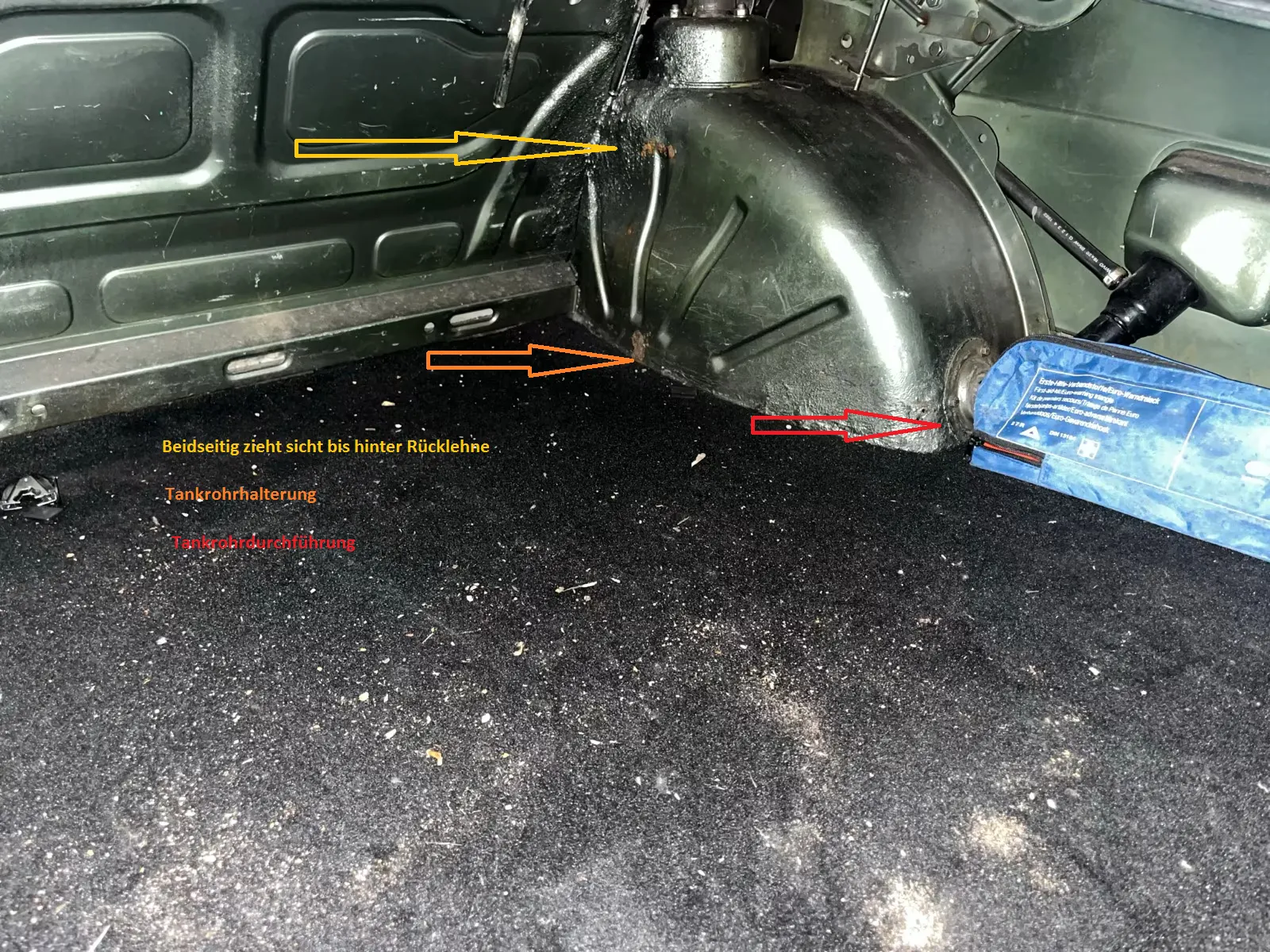

  • Ich schätze hier war schon Mal was, ist das eine Rosttechnisch kritische Stelle beim E21? Beim E30 eher nicht, aber ich hatte was gelesen mit der hinteren Sitzbank, dass ganze erinnert mich daran :smile
  • Das ist eine übliche Stelle beim e21
    Ich hab bei meinem nur flicken eingeschweißt weil ich wegen 2 Löcher etwas größer als 50cent Stück es nicht eingesehen habe das gesamte Radhaus inklusive domverstärkung neu zu machen
    Die Roststelle auf Bodenhöhe mittig Radhaus ist die Befestigung des tankrohrs
    Ob es die radhäuser noch gibt weiß ich nicht
    Ich habe das mal vor gefühlt 100 Jahren gemacht würde mich aber heute nicht mehr daran geben
    Gruß Bernd

  • neues Radhaus ist da nicht nötig.
    Alles sauber machen und Rost entfernen. Dann Bleche einschweißen und alles versiegeln. Dann passiert auch nichts mehr...
    Epoxy reicht da ganz sicher nicht mehr aus.
    Jo oder so, dann müsste ich noch eine gute Werkstatt fürs Schweißen finden, zwischen Düsseldorf & Köln, wo es nicht die Welt kostet :icon_cheesygrin:
    Oder mir endlich mal eine "Halle" besorgen :scratch:
    Danke sehr!

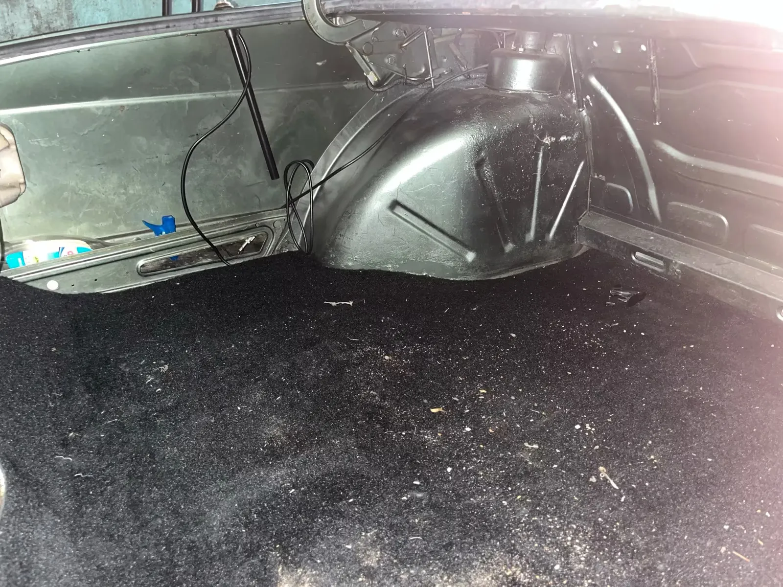

  • Ja da hast du wohl recht, ich überlege es mir nochmal ob ich mir die Zeit nehmen möchte um ihn anzuschauen, aber der Kofferraum schreckt schon etwas ab und stimmt mich eher negativ.
    Das wird ja leider nicht alles sein und verglichen mit denen die es hier gab, z.B. der Opal Grüne...
