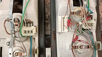

Vielleicht hat hier ja jemand ne Idee was das bezwecken soll.
Ich wollte nur die Dichtung gewinnen und fand das (rechts).
Rücklicht funzt ansonsten ganz normal...
Mit den Widerständen vielleicht der Versuch auf LED umzurüsten?
Hat sich wohl jemand eine Art Checkcontrol gebastelt
aber was für ein Aufwand![]()

Ich vermute mal, das hier eine Optimierung erfolgt ist mit dem Ziel stärkere Birnen zu verwende . .... Ekki, hast Du mal einen Testeinbau gemacht und Unterschiede festgestellt?
Hatte ich ja geschrieben... funzt völlig normal.
