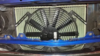

  • So ich habe mich für einen SPAL Elektrolüfter entschieden und eingebaut. Allerdings erst mal mit einer Stufe. Also sobald der Thermoschalter seinen Schaltgrad erreicht hat, läuft der Lüfter mit voller Leistung. Das Funktioniert Super nur habe ich sehr lange und viel rum experimentiert wo und wie und welchen passenden Thermoschalter ich verwenden kann. War echt eine akt. Andauern Kühlwasser ab dann wieder neu und entlüften. Ab dem 4. oder 5. mal habe ich nicht mehr gezählt wie oft ich das gemacht habe. Aber hat gedauert bis ich ein vernünftiges Ergebnis erzielen konnte.
    Wer so etwas vor hat, hoffe ich, dass mein Lehrgeld euch etwas nützt.

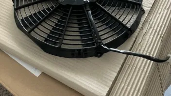

    Da ich ja eine NFL habe passt der Original E-Lüfter nicht plug&play. Ein Paar Änderungen müssten gemacht werden, dann bekommt man das auch hin. Aber ich wollte weder da vorne etwas schweißen (kann ich sowieso nicht so gut) noch etwas Bohren oder den Kühler verschieben. Also habe ich mich für den SPAL-Lüfter entschieden. Der ist laut meiner recherche sowieso besser was den Durchfluss angeht.
    Den den ich habe hat eine Luftmenge von 1680 m³/h. Und der Original ca. zwischen 800 und 1000 m³/h. Ein Plus für den modernen Lüfter.
    Lautstärke habe ich keinen Messbaren vergleich. Aber die ist definitiv viel leiser als mein Viscolüfter und auch Leiser als der Original E-Lüfter, ob wohl es mit Vollgas läuft. Also noch ein Plus. Einziges was mir nicht ganz passt ist, dass es halt nicht Original ist. Dafür musste ich aber nichts an der Karosserie oder am Kühler umbauen. Kann also jeder Zeit zurück zur Originaliät.
    Auf die Verkabelung und Relais Belegung gehe ich erst mal nicht ein. Ist kein Hexenwerk. Was aber mich gefordert hat, war der Thermoschalter 91° und 99° Grad Celsius. Wo sollte das hin Wo macht es sinn. Direkte oben zwischen Thermostatgehäuse und Kühler? Unten rechts am Kühler? Unten links am gleich nach dem Kühler zum Schlauch mit einem Adapterstück so wie auch beim Original der Fall ist?
    Habe alle Varianten probiert. Wenn der 91° TS unten am adapter war oder rechts unten am Kühler direkt war, hat es zwar Grad technisch also bei 91° geschaltet aber oben waren es definitiv mehr. Knapp 100° und nein es war nicht der 99° TS eingebaut ich habe es erst mal immer mit den 91° geprüft. Also unten nicht so optimal. Der Motor wird zu heiß bis der Lüfter startet und schön runter kühl wie es wieder bei ca. 90° ist.
    Aber BMW Ingenieure haben bestimmt dabei etwas gedacht die Geber eher unten anzubringen als oben. Komm ich später noch dazu.
    Dann habe ich den 91° TS direkt am Thermostatgehäuse eingesetzt. Hat super geklappt aber dafür musste ein anderen Geber (VDO für Temperaturanzeige weichen, für den ich extra ein Gewinde gebohrt habe damit ich am Thermostatgehäuse den Originalen Temp.Anzeige und den VDO Temp.Anz. einsetzen kann) . Und der kühlt ja dann auch wieder runter bis ca 86°. Optimaler Betriebstemperatur ist ja soweit ich weiß zwischen 80 und 90 Grad. Sollte also passen. War aber damit nicht zufrieden, weil ich den VDO wo anders einsetzen muss. Wo anders bedeutet entweder wieder unten aber dann zeigt es nur die Temperatur im Grossenkühlkreislauf und auch erst wen das Thermostat offen ist. Also kein reeller messpunkt. Ausser man möchte unbedingt diesen Bereich messen oder oben mit einem adapter zwischen Thermostatgehäuse und Kühler direkt mitten im Schlauch. Wäre ne möglichkeit.
    Statt dessen habe ich mir einen 80° TS besorgt und diesen unten links in den Adapter wo es beim Original VFL kommt eingebaut. Und damit funktioniert es sehr gut. Beobachtung im Cockpit Original Temp.Anzeige. Lüfter startet nur minimal von der mitte und minimal unter mitte hört es wieder auf. Einen richtigen Test werde ich jetzt am WE machen. Dann bin ich mal gespannt wie es sich mit Fahrtwind verhält.

  • Harry . Ja kann ich bestätigen. Direkt am oder kurz nach dem TG ist es denke ich auch absolut nicht optimal.
    Ich habe einen 80° Sensor an die Originale Stelle wie beim VFL also unten links wo der Adapterstück für zwei Sensoren gedacht ist angebracht. Bester Ort für meinen Motor. Schaltet kurz nach Mitte und hört wieder auf kurz vor Mitte. Da sollten dann so um die 88 - 90° haben. Ich denke das ist ein guter Betriebstemperatur.
