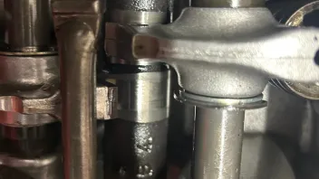

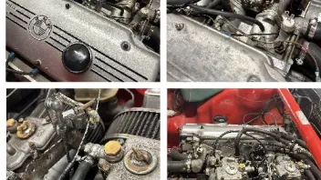

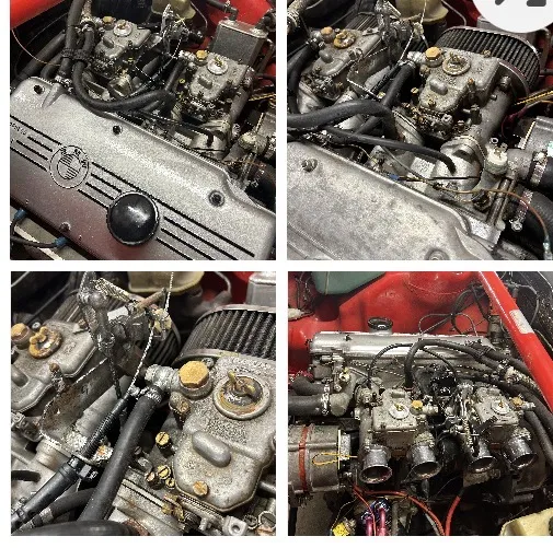

    Mittlerweile weiß ich zu dem Auto, dass er einen 318 Block hat mit einem Zylinderkopf von einem 318 i aus 1986 hat.
    Die Nockenwelle ist von Schrick und wenn einer von Euch eine konkrete Gradzahl aus den Bildern ableiten kann, sehr gerne :)
    Ich würde jetzt sagen, eine 284 Grad. Was mich wundert, ist, dass für diese Welle ein Ventilspiel-Einlass wie vom M 10 gewohnt von 0,20 angegeben ist und für den Auslass von 0,30.

    Wer das hin bekommt sollte ein Wahr-Sager-Bude aufmachen!:think Damit wäre der Lebensunterhalt abgesichert.
    Das wenigste was man dazu benötigen würde ist der Nockenhub.
    Kann aber gemessen werden, wenn der Kipphebel Beiseite geschoben wird.
    PS: Da scheint aber schon mehr gemacht zu sein.
    Die Federn auf den Kipphebelwellen fehlen und die Kipphebel werden durch Sprengringe fixiert (Sonderanfertigung)?
