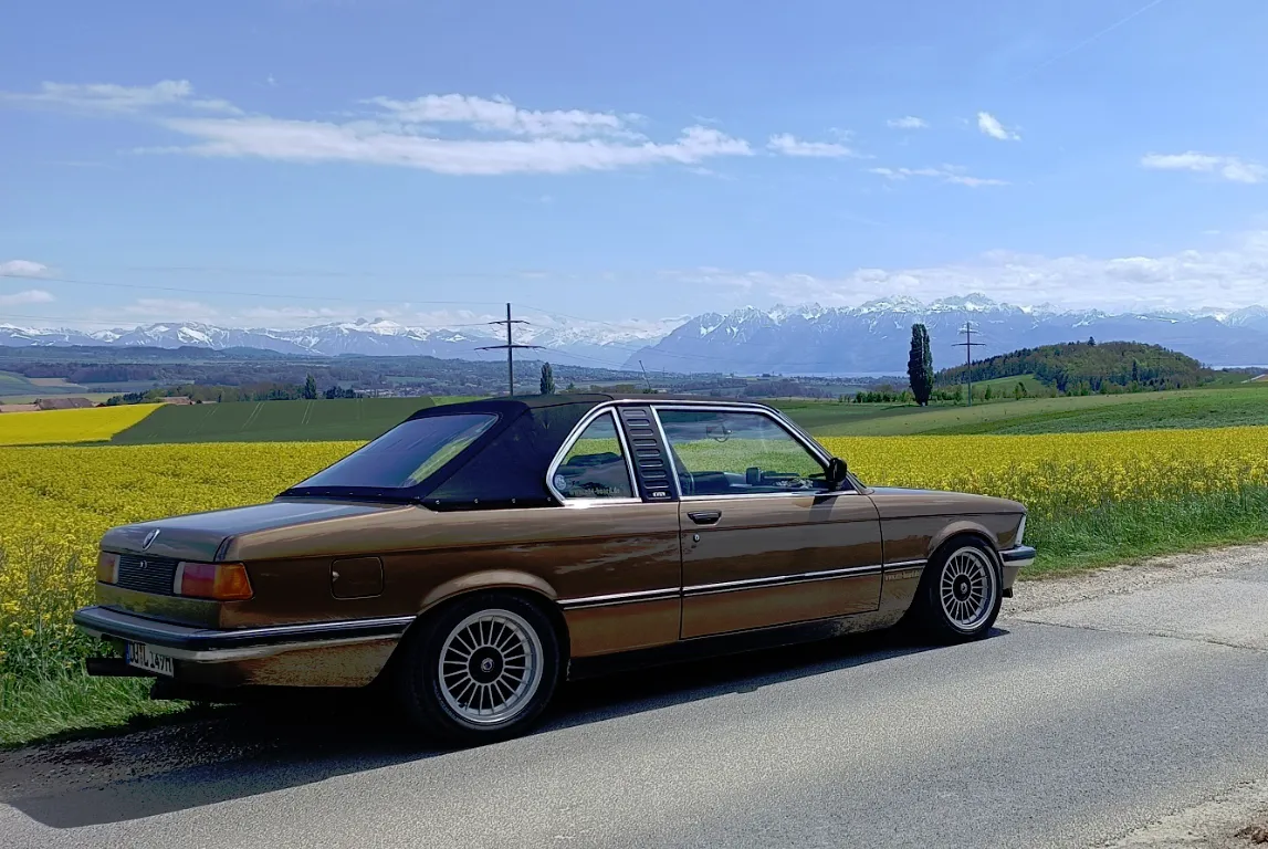

  • Also ich habe bei meinem Baur Bilstein B4 genommen, weil mir B6/8 für ein Urlaubsauto einfach zu hart sind. Vorspannung reicht auch völlig aus.
    Seit ich den Baur von 318i auf Eta umgebaut habe, habe ich auch die höheren Federteller vorne eingebaut. Das war mit den flachen einfach zu tief. Die Kombi Eibach - Bilstein B4 kann ich nur empfehlen.

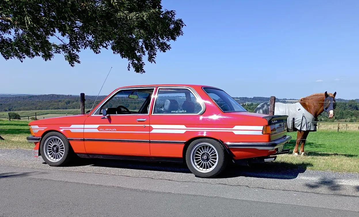

    Eibach-Federn habe ich auch in meinem roten 323i drin. Dort allerdings mit ganz aufgedrehten gelben Konis vorne und rote Konis hinten. Das ist deutlich härter.

    Die Begrenzer im roten sind wahrscheinlich schon zerbröselt, wie üblich, wenn sie alt werden. Ist aber egal, da ich damit kaum voll beladen fahre.

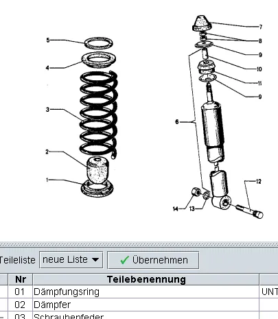

    Das sieht beim Baur anders aus. Auf dem Bild ist er auch ziemlich voll gepackt. Bei dem habe ich aber die Begrenzer vom 02, E9 verbaut indem ich sie auf die Dämpfer platziert habe. Das sind Gummipuffer, die praktisch unkaputtbar sind aber noch genug nachgeben, um eine eigene Federung zu bewirken. Für mich die perfekte Lösung...
    edit: hier die Puffer auf dem Bild Nr. 2
