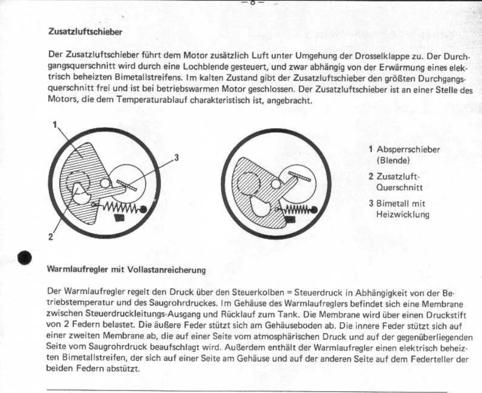

    Zusatzluftschieber hab ich getauscht aber das qualmen ist noch da
    Jetzt hab ich den warmlaufregler in Verdacht
    Ich hab noch 2 ausgebaute liegen und würde gerne wissen ob ich den im ausgebauten Zustand ohne Messeinrichtungen prüfen kann

    Es benötigt eigentlich nicht viel, um den WLR zu messen.
    Eine Benzinpumpe und einen Druckregler der den Druck auf 4,7 bar hält. Das macht normal der Systemdruckregler im Mengenteiler. (wäre dann auch noch zu prüfen).
    Dann die Armaturen für die Druckprüfung incl. Anschlüsse.
    12 V für die Erwärmung und eine Unterdruckpumpe, die die Volllastanreicherung simuliert.
    Problem ist aber auch, wenn Du einen anderen funktionierenden WLR einbaust, erzeugt der trotzdem immer einen leicht abweichenden Steuerdruck. Somit muß der CO auch erstmal wieder neu eingestellt werden...

  • nein, nicht richtig.
    Im warmen Zustand sollte der ZLS geschlossen sein und es sollte beim Zuhalten nichts passieren.
    Demnach ist die Standgasschraube ganz zu gedreht und er bekommt die nötige Luft durch den ZSL.
  • noch als Nachtrag:
    Das funzt natürlich auch so. Dem Motor ist es erstmal egal, wo er die nötige Luft her bekommt. Hauptsache sie geht durch den LMM (ansonsten wäre es Falschluft). Luft durch den ZLS ist aber sicher nicht so konstant, wie mit der Schraube für den Leerlauf.
  • Nein leider nicht...
    Es gibt aber wohl 2 verschiedene Varianten. Eine davon kann man öffnen und nachstellen.
    Der Zls sollte bei 60° geschlossen sein. Wenn er bei 70° noch offen ist, liegt er sicher ausserhalb der Toleranz. Das kann man ja zumindest mal prüfen...
