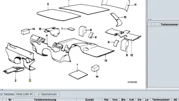

    Der 316 kann ja nicht so viel, aber mächtig warm werden kann er. Bei Vollast schmilzt nach kurzer Zeit rechter Fuß samt Wade, bei geringen Geschwindigkeiten im Stop & Go oder bei Kolonnenfahrt wird die Büchse innen allgemein unerträglich warm. Nun dachte ich das ein Wärmeabschirmblech Abhilfe schaffen sollte.
    Gibt es irgendwie so ein Abschirmblech, evtl. beim US-320i mit G-Kat, weiß jemand was ?

    Ist denn die Stirnwandisolierung im Motorraum noch vorhanden? Auch im Innenraum sind einige Isolierungen, die drin sein sollten...

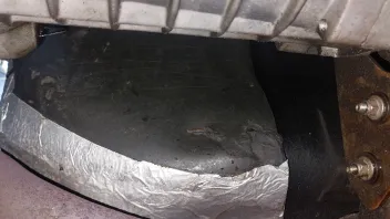

    Man kann natürlich zusätzliche Wärmeschutzbleche anfertigen und anbringen. Zwischen Auspuff und Kardanwelle wäre noch ausreichend Platz.

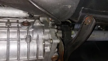

  • Tja.....ich versuche durchzuhalten. Eben gerade hat er extremen Ölverlust zwischen Motor/Getriebe, scheint als hätte es den Simmering komplett zerlegt oder rausgedrückt - wie konnte ich es auch wagen am Sonntag an die Nordsee zu fahren damit.
    Der größte Mist ist halt das ich keine Grube oder Hebebühne (mehr) habe, so gerät jeder Kleinscheiß gleich zur Staatsaffäre. Es wird immer schwerer dabei die Lust nicht zu verlieren und die Verkaufsanzeige zu schreiben.
    Die erwähnte Stirnwandisolierung habe ich im Zuge der Restauration damals ersetzt, die ist vorhanden. Auch der Rest sollte soweit virhanden sein.

    Prüfe die Stirnwandisolierung, ob diese noch vollständig ist und in den Getriebetunnel hineinreicht. Auch wenn die Neu ist, sollte diese vollständig sein.
    Du kannst aus dem Motorsport noch Alu-Folien/Matten auf die Isolierung und Getriebetunnel kleben. Das bringt etwas an Kühlung.
    Prüfe ebenfalls, ob Dein Hitzeempfinden vom letzten Zylinder oder vom Getriebe kommt. Der Simmerring lässt wohl heißes Öl durch aber auch das verliert an Temperatur ....
