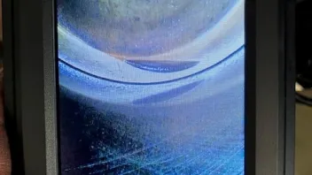

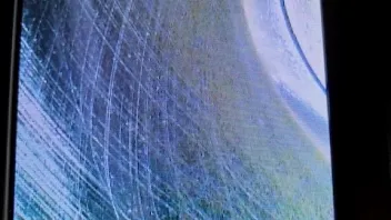

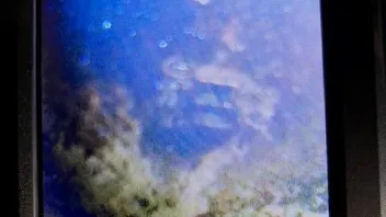

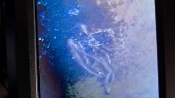

  • Ich habe mit dem Endoskopkamera vorher nacher Bilder gemacht. Die nachher Bilder habe ich leider nicht speichern können, bis auf einen. Warum auch immer.
    Auf jedenfall waren die Kolbenböden danach nicht mehr komplett schwarz bedeckt sondern fast blank sauber. Bild 1 und Bild7 sind vom ersten Zylinder.

  • So wie ich das erkenne, ist das Honbild noch sichtbar und ok, aber keinesfalls neuwertig.
    Ich würde das so lassen und auf Besserung hoffen. Mehr als etwas Öl verbrennen tut er ja nicht...
