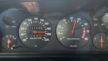

    nun hat es lange gedauert aber seit gestern läuft er wieder.
    Was ursprünglich mal eben nur ein Umbau auf Vergaser sein sollte, hat sich nun ein halbes Jahr hingezogen und ist zu einem kompletten Neuaufbau eines 2,7 l Motors geworden.
    Folgende Komponenten sind nun verbaut:
    M20 B 27
    Übermaßkolben
    Kopf geplant und Kanäle poliert
    Schrick Nockenwelle
    verstärkte Ölpumpe
    leichtes Schwungrad
    Dbilas Ansaugbrücke
    3x 45 er Webervergaseranlage
    Bremskraftverstärker Polo 2 GT aus Platzgründen
    Nachdem ich mich auf dem Weg des Umbaus 100 mal gefragt habe, warum machst Du das, hat mich gestern die erste sehr vorsichtige Fahrt voll entschädigt.
    Jetzt noch brav einfahren und dann final abstimmen und auch mal messen was er kann.

  • Hallo zusammen,
    na da hat sich ja ein schöner Austausch ergeben :) freut mich.
    Ich war gestern auf dem Prüfstand zum finalen Abstimmen, nachdem ich den neuen Motor erst einmal 1600 Km gaaanz vorsichtig eingefahren habe.
    Also, es ist verbaut:
    M20 B 27 aus einem 122 PS Eta
    Übermaßkolben 84,25
    Schrick Nockenwelle 272 Grad symetrisch
    verstärkte Ölpumpe bis 7 Bar
    leichtes Schwungrad Epitec 3,9 Kg
    Dbilas Ansaugbrücke
    Hartge Komplettanlage mit Fächer
    Auf dem Prüfstand bei Risse Motorsport gestern haben wir 8 Messungen gemacht und waren zu 5 :) beschäftigt.
    Von 178 Ps bis 203 Ps war alles dabei.
    Wir haben uns nun für eine "zahme" Abstimmung mit Serienzündzeitpunkt entschieden und er hat nun 196,5 PS und ab 2400 U / Min ein Drehmoment von über 300 NM und in der Spitze bei 4700 U / MIn von 327,5 NM.
    Es war ein ewiges hin und her bedüsen, bis wir beide "Zylinderbänke" mit einer ziemlich gleichen Gemischzusammensetzung hatten.
    Man könnte jetzt abschließend noch überlegen ein etwas kürzeres Differential zu verbauen ( also falls einer von Euch eins vom 320.6 oder 318 i hat gerne anbieten)
    GPS 238 Km/h muss ich nicht zwingend mit dem guten Stück fahren können.
    Viel Spaß beim hören und schauen :klap:Einige Videos sind leider zu groß

  • Glückwunsch! Wenn die Zahlen stimmen, hat der Motor seine maximale Leistung bei 4.700. Und das sind dann 219 PS. Es ist normal, dass das Drehmoment aufgrund Spülverlusten usw. ab ca. der genannten Drehzahl abfällt aber die Leistung durch zunehmende Drehzahl dennoch steigt. Bei Dir fällt sie ab, sonst hätte er in der Spitze nicht nur 196. Du hast im Prinzip die Charakteristik eines Diesel. Welche Venturis sind denn verbaut? Und Diff müsste eher länger weil die Leistung offensichtlich über 4.700 abfällt....
    Alles basierend auf dem, was Du geschrieben hast denn das Diagramm hängt nicht mit drann
