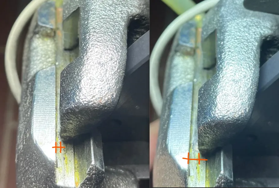

Bei näherem Hinsehen, habe ich festgestellt, dass die Führung zwischen eigentlichem Bremssattel und dem Sattelträger relativ viel Spiel hat und das metallische Klappern daher kommt.
Auf dem folgenden Bild sieht man links, den Sattel im Ruhezustand und rechts, wie weit man ihn mit bloßer Hand innerhalb der Führung kippen kann:
Vergleicht man die Breite der Nut im Bremssattel aber mit den alten Sätteln, die vorher verbaut waren, dann sieht man keinen Unterschied, beide sind gleich breit.

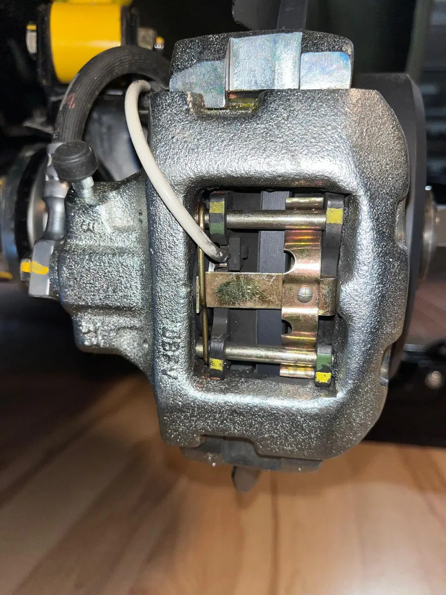

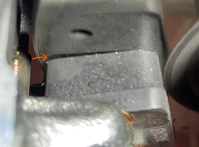

Außerdem steht der Bremsbelag im Ruhezustand ziemlich schief auf der Scheibe, wie hier zu sehen ist:
Erst mit Betätigen der Bremse liegt er dann vollflächig an.
