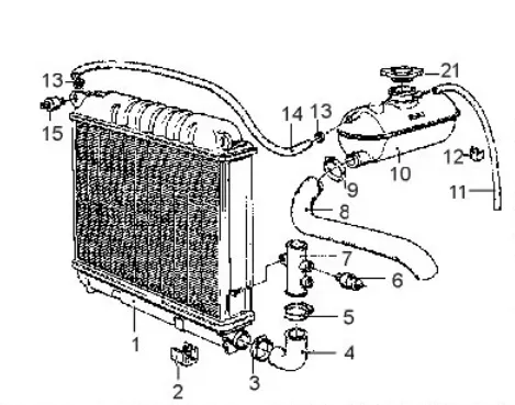

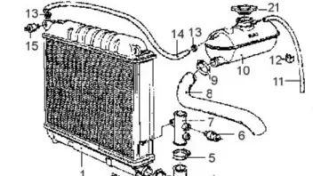

  • Ich denke mal das es so funktioniert: in Position 7, dort sind zwei Temperaturschalter verbaut (91° und 99°). Diese steuern den E-Lüfter, bzw. sind mit dem verschaltet. Stufe I bei 91° Stufe II bei 99°. Denke die sind gegen Masse geschaltet. Eine Schaltung habe ich jetzt grade nicht parat, ist aber bestimmt im "wie helfe ich mir selbst" drin.

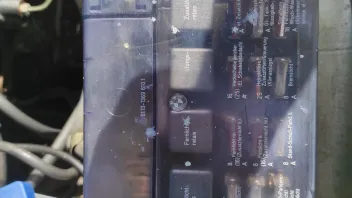

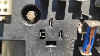

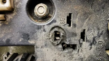

  • Bei mir seit letzter Woche auch Stufe 1 ausgefallen. Die beiden Sicherungen gecheckt und getauscht, Niere und Grill abmontiert. Stufe 2 funktioniert aber. Vermutlich dann auch der Vorwiderstand, den ich mir jetzt bestellt habe. Aufgefallen ist mir, dass das Relais für den Zusatzlüfter im Sicherungskasten gar nicht vorhanden ist. Bin leider elektromäßig nicht bewandert, aber dann dürfte doch Stufe 2 gar nicht anlaufen oder? Es sei denn, der Vorbesitzer hat irgendwas gebrückt oder? Seltsamerweise habe ich nirgendwo eine OEN für das Lüfterrelais gefunden. Relais mit 30, 85, 86 und 76 habe ich zwar zuhauf gefunden, aber keines passend vom Stecksockel.
    Habt Ihr da vielleicht ne Ahnung oder Meinung dazu?
    Dankeschön vorab
    VG Bernd

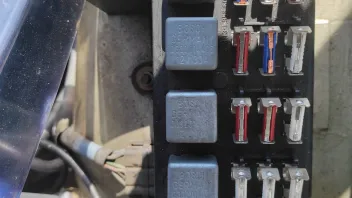

    Hallo Bernd,
    mußt halt mal den Widerstand auf Durchgang messen. Ohne Relais läuft die Stufe 2 normalerweise nicht. Kann sein daß da was gebastelt wurde, z.B. Stufe 2 auf Stufe 1 gelegt. Normal kommt Stufe 1 kurz über Mitte schon, Stufe 2 ab Strich danach. Aber Stufe 2 kommt im Normalbetrieb eigentlich nie, hab ich noch nie erlebt. Ist wahrscheinlich als Notfallreserve gedacht.
    Als Relais sollten eigentlich alle Standard-Relais mit 85-86 und 30-87 passen, kann man notfalls auch direkt mit Kabel brücken oder z.B. ein Fernlichtrelais reinstecken.
    Tschüß,
    Bernd
  • Hallo Bernd (Turmaliner), bei mir ist ein Relais verbaut und die Anschlüsse sind auch ok, also nicht so verschmort wie es auf deinem Bild zu erahnen ist. Möglich dass es bei dir aus "Gründen" entfernt wurde defekt etc. Daher auch nur Stufe I. Da wirst du mal nachschauen müssen warum das so bei dir aussieht.
    Grüße Bernhard - Kurzform auch Bernd :)
  • Hallo Bernd,
    vielen lieben Dank für die aufschlussreichen Fotos. So habe ich auch das passende Relais identifizieren können. Ich überlege noch, ob ich mir die Mühe mache alles auseinanderzurupfen, weil aktuell die Stufe 2 (auch ohne Relais) läuft und nur Stufe 1 nicht. Beide Fühler sind eigentlich neu (der 91 Grad ein Jahr alt), ich baue auf den Vorwiderstand, der mir gestern übersandt wurde. Am Wochenende mache ich am Objekt weiter und werde berichten.
    VG Bernd

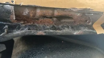

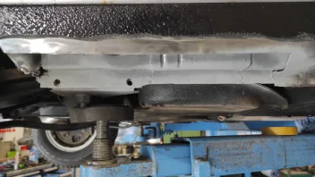

    Mein kleiner VFL Sechzylinder ist gerade in der Werkstatt und soll für den TÜV noch geschweißt werden (ist ja auch grade mal 6 Monate drüber .) ).
    Der Schweller hinten rechts und auch der Innenschweller sind etwas knusprig. Die Werkstatt meines Vertrauens hat jetzt aber Zeit sich um mein Auto zu kümmern. Ein paar Rost-Präventivmaßnahmen habe ich auch gemacht und habe zugearbeitet.
    Morgen kommt dann ein Rep.-Blech noch außen drauf und danach wird er wieder schön gemacht (in dem Bereich).
