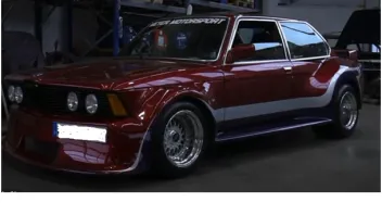

    Gibt es denn hier keine "alten Recken" die sich an die DRM 1977 erinnern?
    Da gab es zu Hauf E21-Fahrzeuge mit 16"-Rädern.
    Die fuhren zu Anfang der Saison sogar 19" auf der HA.
    :rol:
    Edited once, last by Elsner Jürgen (May 23, 2025 at 9:55 PM).
  • ... und die Fahrbarkeit muß ja wohl unterirdisch gewesen sein... schau mal wie die quer auf der Straße stehen:mgidpeinlich:
  • Ich glaub nicht, dass er das ernst gemeint hat. :zwinker:
    Nun, die Lichter, Blinker und die Frontscheibe mussten auch bleiben. Der Rest war weitestgehend freigestellt.
    So was willst Du nicht auf der Straße bewegen. :zwinker: Man sieht nichts, es ist inferfalisch laut (wenn original), es ist heiß und es will unter 4000 Touren nicht fahren. Vom kuppeln und Bremsen fangen wird erst gar nicht an. Je nach Strecke ist man ohne Differential gefahren. Vom Geld ganz zu schweigen. Mit einem Originalmotor dürfte das bei maximalster Eigenleistung rund 200.000 Euro kosten. Mindestens. Je nach Motor. So ein originaler Schnitzer 16 V Kopf kann ohne Ventile und Nockenwelle schon mal 40 k kosten. :smile Das kostet schlicht absurd viel Geld. Und so ein Verschnitt aus Straßen- und Rennauto finde ich persönlich einfach nur peinlich. Das würde man sogar zugelassen bekommen. Auch für viel Geld. Ich sage: Rennautos sind Rennautos und Straßenautos Straßenautos. Bei mir gab es auch die Überlegung meinen Gruppe 2 für die Straße fit zu machen. Ist aber aus o.g. Gründen aus meiner Sicht Unsinn und dann hab ich's gelassen

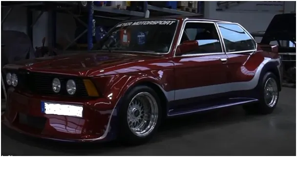

    Hallo zusammen! Bin recht neu hier im Forum und habe schon recht viel "gestöbert" in allen möglichen Berichten, beim Thema 16 Zoll Felgen hilft mir dieser Beitrag hier schon sehr weiter, ich muss aber doch nochmal nachfragen - habe vor von 15 Zoll auf 16 Zoll Alpina Felgen zu gehen.
    So wie von Dir Harry geschrieben passt 7,5 x 16 mit 205/45/16 gut und ohne irgendwelche Anpassungen, richtig?

  • 205er werden ohne Anpassungen passen. Dabei kommt es weniger auf die Felgengröße an, sondern vor allem auf die passende ET.
    Da die 16 Zoll eigentlich für den E30 gemacht sind, haben die eine größere ET und es werden Spurplatten fällig. Die Dicke der Spurplatten kannst Du dann ja nach Bedarf wählen.
