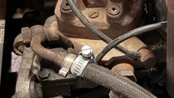

  • Hallo, da ich grade alles da unten neue mache, Leitungen, druckspeicher etc, frage ich mich ist der benzinfilter richtig eingebaut? Laut dem Bild was ich da oben rein geschickt habe steht da wo der blaue Schlauch an dem Filter ran geht „out“ „Auslauf“ . Kann mir jemand sagen ob der Filter richtig rum sitzt oder falsch?
    Liebe Grüße
    Der Benzin kommt von dem Schlauch in die Pumpe, von der Pumpe geht er in den druckspeicher, dann von der anderen Leitung am druckspeicher in den Filter, und von da aus nach vorne bin ich da richtig? 😩

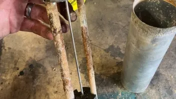

  • Der Tauchrohrgeber hat die Nummer 16121114255 und ist richtig schwer zu bekommen! Da gibt es ein aktuelles Thema hier: Suche Tauchrohrgeber für meinen 323i
    mit Hoffnungsschimmer hier RE: Neuer Teilehändler
    Für den 318i kannst du aber auch bedenkenlos den häufiger vorkommenden 16121114254 nehmen bzw hauptsache einen für den E21 mit Vor- und Rücklauf. Da musst du allerdings minimal basteln, da bei dir original ein 12 mm Schlauch (Innendurchmesser) im Vorlauf ist und bei den anderen Tauchrohrgebern ein 8 mm Schlauch.
    Ich habe es genau so gelöst. Dafür musste ich noch eine 8>12 mm Reduzierung vor der Kraftstoffpumpe montieren. Ist zwar nicht das Optimum aber der Lambdawert passt und die Pumpe läuft auch schon einige tausend Kilometer so...
