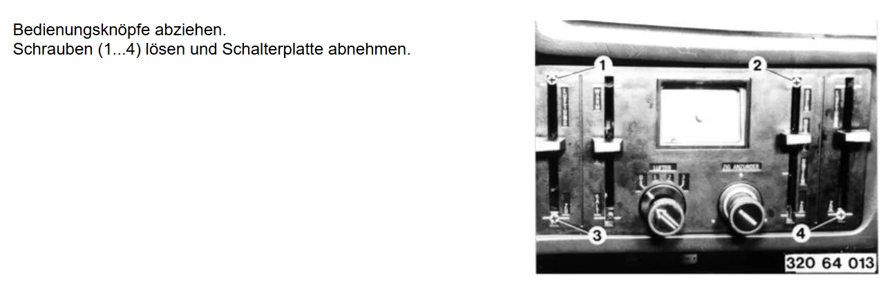

    ein Schiebeschalter der Heizung klemmt bei meinen 79er VFL. Wie bekomme ich die komplette Platte im Armaturenbrett ausgebaut? Kann ich nur die Platte mit den Bedienteil rausnehmen oder muss ich mehr demontieren? Welche Schrauben muss ich lösen? Möchte nichts abbrechen.

  • zwecks Platte lösen, solltest Du die Hebel zu Dir abziehen. Ebenfalls solltest Du kleine schwarze Schrauben sehen und lösen. Dann kommt Dir die Platte entgegen.
    Sofern der Zug nicht schon verbogen ist, klemmts wohl am Heizungsregler im Fussraum hinter der Abdeckung. Meiner Meinung kommt die Schwergängigkeit aufgrund des in die Jahre gekommenen Zug und der Fehlkonstruktion. Vielleicht hilft Kriechöl. Gerne ist der Regler auch defekt und leckt.

  • Jetzt war "nur" der Zug verbogen und der "Regler" unter der Abdeckung schwergängig. Ein bisschen zurecht gebogen und es läuft schwergängig.
