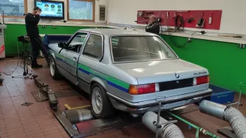

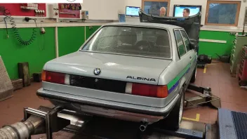

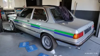

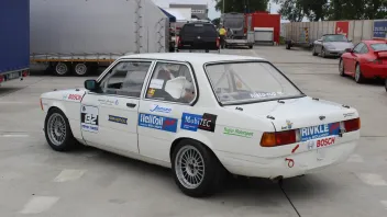

  • hinten 8x15
    ...die Heyking passen drunter. Siehe Bilder. Ich hatte die mit Semis für den Prüfstand und als Standräder genommen um die Straßenreifen zu schonen.
    Mit Spurplatten (Bild Rennauto) geht das nur mit ziehen und umlegen. Und selbst das hat noch z. Teil geschliffen. (minimal)
    Auf dem Foto mit den Kurzzeitkennzeichen sind 7 x 15 mit 205 / 50 / 15 montiert. Passt meiner Meinung nach am besten. Aber, die Geschmäcker sind ja verschieden. :zwinker:
