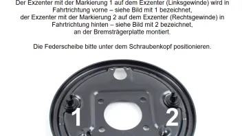

    gerade bin ich dabei das Bremssystem vollständig zu überholen. Entsprechend habe ich auch die komplette Trommelbremse ein mal neu gemacht.
    Nun bin ich am endlich am Zusammenbau und die Exzenter (jeweils beide auf beiden Seiten) habe ich ich sehr gut angezogen, mehr geht nicht, sonst wirds ungesund für die Gewinde :D.
    Die Exzenter kann ich im Zustand jetzt (eingeschraubt im Ankerblech) von Hand drehen. Mein Gefühl sagt mir, dass das nicht so sein sollte. Denn mit einem so geringen Widerstand (fast keinem) wird es dir Grundeinstellung der Backen nicht halten können. Übrigens sind alle Teile nagelneu, bis auf die Ankerbleche. Die habe ich auf Grund ihres sehr guten Zustands entrostet und pulverbeschichten lassen. Die alten Exzenter wiederum waren komplett festgegammelt. Hier war die Devise, bis dass die Flex uns scheidet.

  • da man die Exzenter normal nicht wechseln kann, gehe ich mal davon aus, daß Du den Rep-Satz von W&N verwendet hast.
    Nein! das kann so nicht halten und richtig sein.
    Wenn Du den Einbauhinweis befolgt hast (Federscheibe?), würde ich mich mit W&N in Verbindung setzen...
    Da Loctite verwendet wird, kann feste anziehen eigentlich nicht die Lösung sein.

    Hi Ekki,
    ja genau, ich habe den Rep.-Satz von W&N. Die alten Exzenter waren leider so fest, dass man sie nicht gangbar bekommen hat. Zudem hat vol der Vorbesitzer schon probiert diese gangbar zu bekommen und hat die Nasen am Exzenter und die 6-kant hinten am Blech so stark zerstört, dass von denen nicht mehr viel übrig war.
    Und zusammengebaut habe ich es genau so, wie es in der Anleitung steht. Genau die Anleitung die du angehängt hast, lag dem Rep.-Satz bei.
    Dann melde ich mich mal bei W&N. Alternativ wären Federscheiben mit einem Höheren Hub ein Lösung, oder? Bzw. eine Unterlagsscheibe die genau so hoch ist, dass die Exzenter sich nur mit humanem Kraftaufwand drehen lassen.
