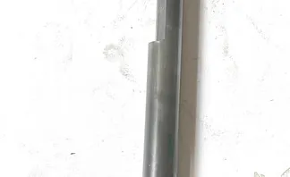

Parallel zur e30 Lösung, hatte ich weiterhin e21-er Getriebebewegungen an Börsen verfolgt und ein Paket mit 245-er vom M20 samt Kardanwelle und obendrauf noch ein e24-er Getriebe ersteigert. Das 245-er wirkt wie noch-nie-eingebaut und nur ewig gelagert, doch leider mit einer gebrochener Schaltwelle. Wie im Bild zu sehen, ist sie genau an dem Kreuzgelenk am Eingang gebrochen, weil vermutlich irgendwer beim Tragen an der Welle gegriffen hat. Nun, was tun? Schweisen ist nicht. Beim Schlosser nach Nachbau anfragen? Sind aber vermutlich gehärtet. Wallotnesch hat bereits geantwortet, dass aktuell keine auf Lager ist.
Hatte über die letzten Paar Wochen verschiedener Getriebe-Typen (e12, e30 M10, e30 M20, e24) angesammelt und aus allen die Schaltwellen vergliechen. Jede ist anders ausgeführt und unterschiedlich Lang. Die abgebildetete ist stolze 440mm.
Ist der Bruch innerhalb oder außerhalb des Getriebes?
Wenn außerhalb würde ich versuchen das zu Muffen und mit schellen zu verschrauben
Gruß Bernd
Danke Bernd
Leider alles innerhalb. Das Kreuzgelenk läuft innerhalb einer Buchse die gefedert für die Einrastpunkte im Leerlauf (Rückwerts-, 1-2, 3-4 und 5-e Gangebene) sorgt.
Ist unmittelbar hinter der Wellendichtung. Doch Muffen, oder eine Wellenverbindung weiter innerhalb des Getriebes könnte klappen. Ich hab ja noch weitere Wellen mit dem selben Kreuzgelenk. Aus zwei eins. Die Verbindung müsste fest und zuverlässig sein, denn wenn sich irgendwas während der Fahrt löst oder bricht, fliegt mir das ganze Getriebe um die Ohren. Ich schau mal nach den Platzverhältnissen innen.
Eine Muffe drehen und mit Stiften + Sicherungsring verbinden wäre eventuell auch eine Möglichkeit.
Eine Möglichkeit wäre auch beide Seiten des Bruchs plan zu schleifen, Innengewinde zu setzen und die dann mit einem Gewindebolzen zusamnenschrauben.
Den entstandenen Spalt durch das planschleifen kann man dann mit passender Scheibe ausgleichen,habe ich schon bei anderen Wellen so gemacht.
Hatte auch im Sinne Stift oder mit außen und innen Gewinde direkt an der Welle. Die Drehposition des Kreuzgelenks sollte mit den weiteren Anschlusspunkten und Flächen entlang der Welle stimmen und darf sich nicht verdrehen. Mit passenden Scheiben kann die Positionierung erfiolgen und wenns passt mit roter Schraubensicherung gegen verdrehen sichern. Leider sind die Wellen aus den anderen Getrieben doch nicht zu gebrauchen, da der Abstand des Außenanschlusses bis zum Kreuzgelenk viel kürzer ist. Die Schaltwege sind bei e30ger und kompakteren Getriebevarianten kürzer als bei diesem, speziell erweiterten Varianten. Muß nochmals alles genau anschauen.
