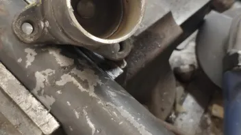

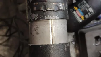

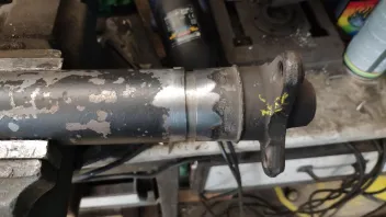

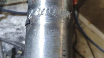

  • Wer schweißen kann, kann die Kardanwelle auch selber kürzen.
    Mit passgenauer selbstgemachter Hülse geht das sehr gut.
    Ich brauchte die Welle nichtmals mehr wuchten lassen...
